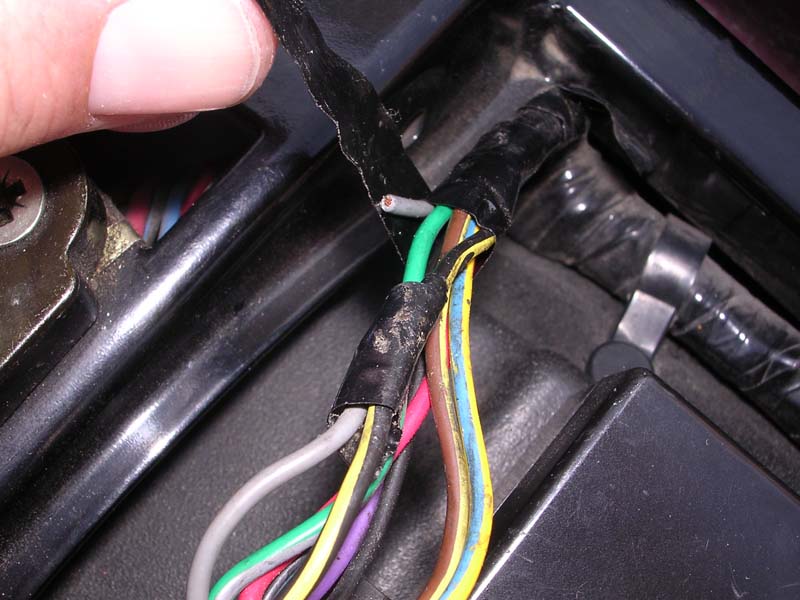

2- CONTACTEUR DE BEQUILLE LATERALE :
Court-circuiter le contacteur.
Voici une petite astuce, mais que je déconseille fortement aux distraits ou à ceux qui n'ont pas de voyant de béquille au tableau de bord.
Cette modification permet, sur la Trident, de conserver le témoin de béquille latérale au tableau de bord et de court-circuiter l'interdiction de démarrer, béquille déployée. (sur les premières Trident, dont la mienne, il était carrément impossible de démarrer, béquille déployée. Sur les modèles dès 93, cette sécurité calait le moteur dès le passage de la 1ére, béquille déployée.)
La modification est à réaliser sur le faisceau électrique arrivant au boîtier d'allumage, sous la selle.
- Enlever localement, l'isolant noir autour du faisceau.
- Localiser le fil gris clair et le fil noir/jaune.
- Sectionner le fil gris clair et dénuder l'extrémité venant du connecteur (du boîtier d'allumage).
- Dénuder localement le fil noir/jaune sans le sectionner.
- Relier le fil gris dénudé sur la partie dénudée du fil noir/jaune (de préférence, effectuer une petite soudure à l'étain).
- Isoler soigneusement les fils avec du ruban isolant
Voici des photos montrant les différentes opérations :
