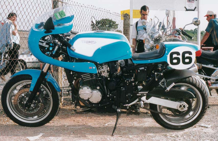

KILOMETRE 66, concessionnaire Triumph durant 18 ans, s'est fait aussi connaître pour des scooters engagés au Touquet ainsi que pour une Harley engagée dans cette même épreuve en 2002.
Sur la même base, KILOMETRE 66 a construit le plus gros super mot' du monde en 2004.
Aujourd'hui KILOMETRE 66 existe toujours. L'activité motos neuves et atelier a été revendue mais KILOMETRE 66 a gardé une activité vente de pièces neuves (issues de son stock) et occasion.
