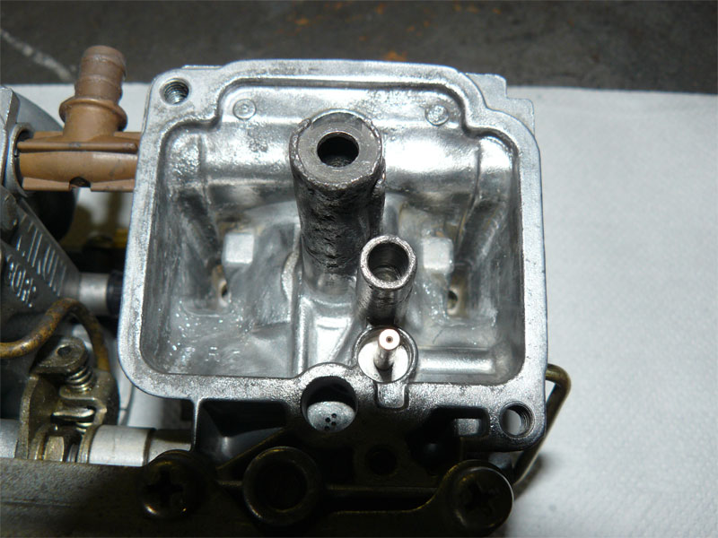

La rampe de carbus étant tombée, je vais en profiter pour la démonter pour en voir les réglages et le travail accompli par « le professionnel » et là, surprise !!! Je pense que cette rampe devait être en piteux état quand le motociste l’a ouverte ! L’alu des puits de gicleurs est noir et bouffé !!! Jamais vu ça. Par ailleurs, par endroit, il reste quelques traces blanchâtres, du tartre et de la rouille. Un travail de nettoyage avait bien été effectué, mais les 4 heures facturées devaient être justes pour peaufiner le nettoyage. Peut être cela provient-il aussi du stockage, car la facture date de 2008. Bon, je ne veux pas porter de jugement hâtif quand au travail effectué ! De plus, 2 gicleurs principaux étaient bouchés par des résidus. Ceux-ci ne pouvaient pas provenir du réservoir car les pré filtres à l’entrée des carbus n’auraient pas pu les laisser passer et ils étaient clean. Je vais donc utiliser de l’huile de coude et faire chauffer ma Dremel !
Voici ce que j'ai découvert :
Les vis de purge : 1 est neuve les autres non !!! Ils auraient pu changer ces 2 là aussi !!!
Les flotteurs et gicleurs de ralenti sont neufs.

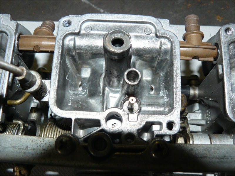

Après quelques heures de travail, voici le résultat. C’est mieux, non ?

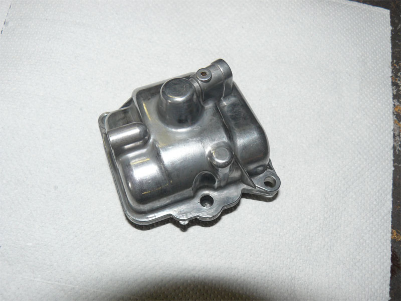

Pendant que j’y étais, j’en ai même profité pour polir l’extérieur, classe, non ?
Et voilà une belle rampe presque neuve :

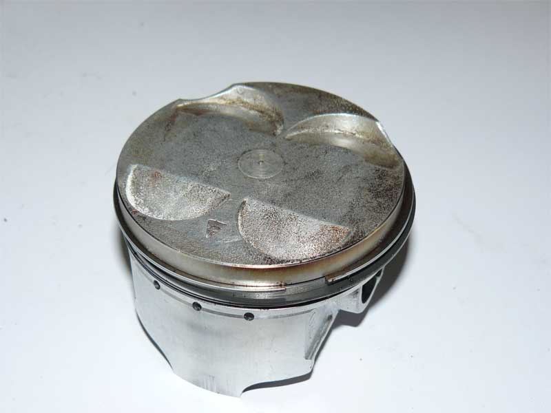

Secundo, les segments sont collés !!!! Ils ont dû être montés sur des pistons pas nettoyés. Ils ne risquent pas d'être étanches, comme ça.
Heureusement, j'ai 3 pistons quasi neufs avec les segments qui trainent dans ma cave depuis un paquet d'années. Je crois que je leur ai trouvé une utilité, sur ce coup !
Le segment du haut est complètement collé dans sa gorge et le second l'est partiellement !
Pas terrible question étanchéité !!! Ceci expliquait les 4 bars de compression !!!
Pour info, les segments à l'état libre sur un de mes pistons de réserve !

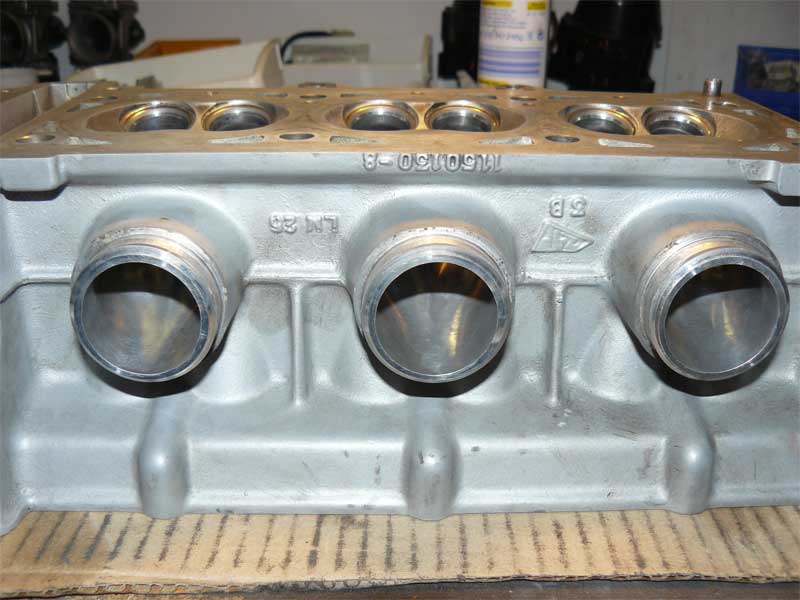

Bon, ben voilà le travail ! La Dremel a bien chauffé. Les conduits d'échappements sont polis miroir et ceux d'admission sont polis, aussi. Ces derniers sont bien lisses au toucher sans être miroir comme à l'échappement. A ce sujet plusieurs avis divergent :
Il est bon de polir à l'échappement car le polissage va retarder, voir éviter le dépôt de calamine.
Quant à l'admission, certains maintiennent qu'il faut laisser une légère granulométrie, d'autres, non. Bon, j'ai fait entre les deux !

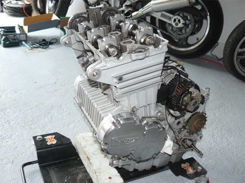

Et voilà, le moteur commence à reprendre forme ! Ne trouvant pas le gris du moteur et tant que j'y étais, j'ai poli quelques pièces comme quelques couvercles moteur et le cache culbuteur.
Ca y est, le moteur est dans le cadre ! Merci Nanard pour ta patience et tes compétences !

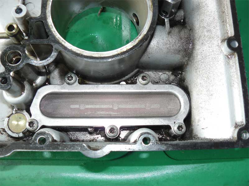

Avant de remonter tous les périphériques, je me suis dit qu'il serait judicieux de vérifier l'état de la fameuse crépine.
Démontage : l'oeil averti aura remarqué une différence avec le système de crépine des modèles ultérieurs !
La crépine n'a pas l'air trop crade.

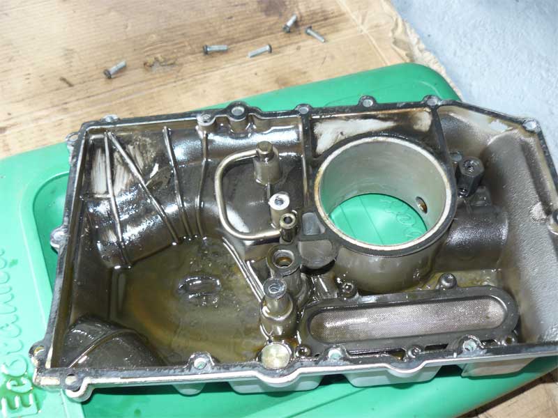

Par contre, le fond du carter, BEUARK !
Après démontage, il y a quand même quelques résidus dans les recoins.
Après nettoyage et remontage.
Le carter aussi, c'est mieux, non ?

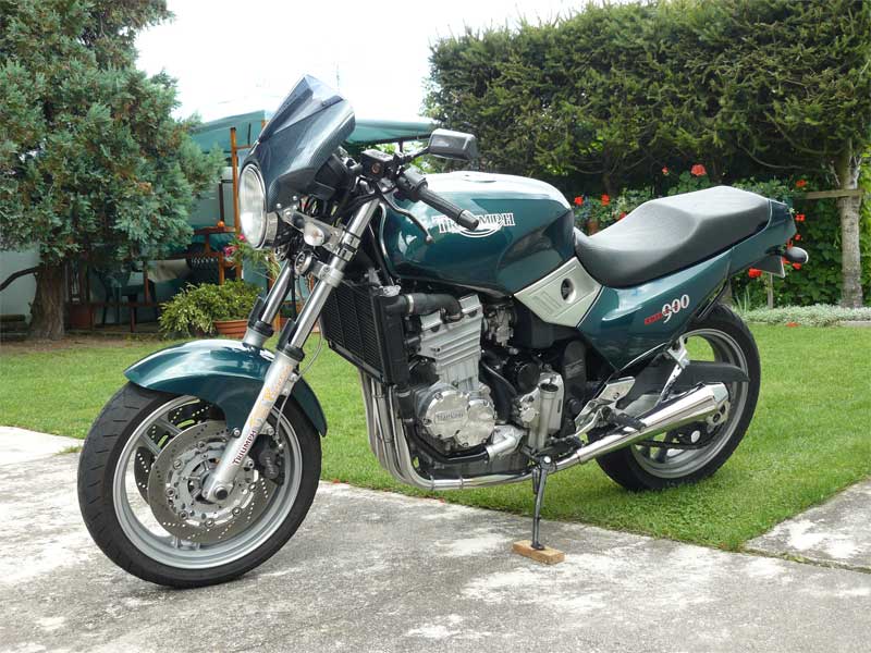

Bon, voilà le résultat, je vous présente "THE TRIPLE" !
La carrosserie arrière a été réalisée par un carrossier local : VOLLMER à Betschdorf (67). Il a fait un super boulot. Les bandes jaunes et blanches sont du Vinyle acheté chez Feu Vert que j'ai posé moi même (J'en ai bavé !!!). Les divers stickers ont été trouvés sur E-Bay.Et j'ai remonté les pots Mécatwin.
