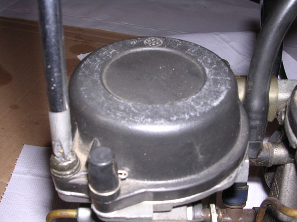

Démonter les chapeaux de carburateur. Utiliser un tournevis cruciforme adéquat. Ces vis ont heureusement moins tendance à se détériorer que celles des cuves. Attention au ressort lors du démontage et de ne pas égarer le petit joint torique du circuit de dépression (1).

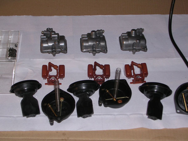

Dégager soigneusement la membrane et le boisseau. Attention à ne pas égarer les rondelles des aiguilles !!
Vérifier l'état de la membrane. Une membrane dans cet état est impérativement à changer. Cette pièce est détaillée chez Triumph pour environ une quinzaine d'Euros.
Repérer la position des différentes entretoises et vérifier l'usure de l'aiguille.

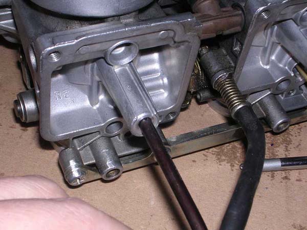

Chasser le puit d'aiguille. Celui-ci est emboîté dans le corps du carburateur. Pour le débloquer, revisser le gicleur principal d'un filet environ et frapper dessus délicatement pour le débloquer. Enlever le gicleur et utiliser ensuite une clé ou un objet cylindrique pour chasser le puit d'aiguille.
Attention, ne pas trop forcer au risque d'abîmer le taraudage !!
