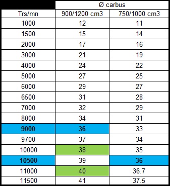

felix a écrit :L'idée de départ c'est d'essayer des carbus de 38, parce que c'est le bon diamètre en théorie.
La formule théorique donne ça :

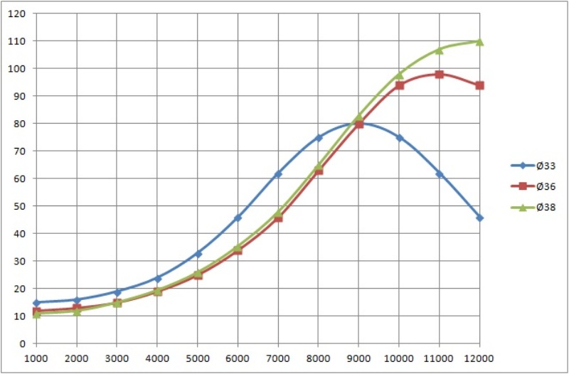

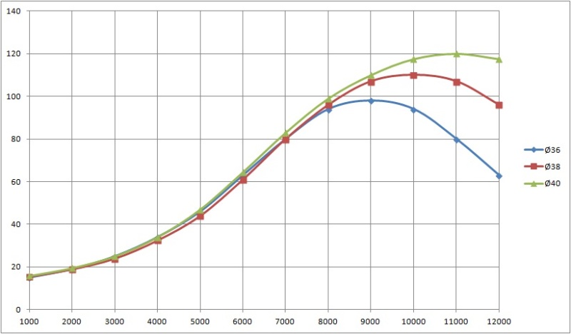

Il faut voir ce tableau également sous une forme de graphique, type courbe de Gauss, où le pic est situé sur le régime idéal.
Chaque carbu ayant une puissance différente, certaines courbes peuvent en englober d'autres.
Un peu comme sur ce graphique.
Attention : courbes théoriques et pifométrées ! Seules les puissances max sont justes ou approchées.
Un carbu de 36 reste bien adapté au 900.
L'idéal serait un Ø37 qui donnerait tout son potentiel à la puissance max de 9500/rupture 9700.
Un Ø38 permet de se rapprocher de cet idéal, couvrant en partie (par son gain de puissance) le comportement du Ø36 sur les régimes inférieurs.
Un Ø40, par son gain en puissance, est censé avoir un comportement proche du Ø36 sur les plages inférieures, tout en apportant un gain à hauts régimes.
Il n'a son sens que couplé à un CDI de 750.
Une rampe de FCR39 est alors la monte idéale.
Pour les 750/1000, le Ø36 est l'équivalent d'un Ø40 pour un 900/1200.
Un Ø33 devrait donner des résultats sympa de couple sur le gras du régime (9000).
Couplé à des AAC de tiger, ça pourrait donner quelque chose de coupleux et joueur.
A tester... :siffle:
Attention : Tout ça reste théorique.
De plus, chacun ayant des attentes différentes sur le comportement de leur enclume (de route), le ressenti reste essentiellement subjectif.
