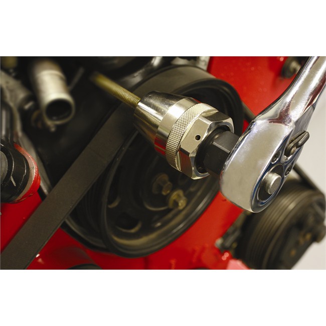

Ne pouvant pas en rester la, j'ai investi dans un extracteur de goujon (Ce modèle reprend le principe d'un mandrin - 24 euros)
Les 2 goujons décapités à la dremel, le collecteur étant déposé, l'extracteur passe sans souci.
Seche cheveu 2000w collé au plot, clé à cliquet dans la main droite, une petite goutte de lubrifiant régulièrement, en 5 minutes c'est plier.
Efficace cet extracteur, on arrive relativement à appréhender l'effort exercé.

Peux-tu faire quelques images de cet extracteur, nous donner une référence ?

Re: Remise en forme du Speed Diablo Black et premiers obsta
Merci pour vos encouragements
Extracteur de goujons ajustable pour les goujons de 6 à 12 mm
Ref : LASER 5305
Carré de 1/2''
Le carré permet de serrer les mâchoires, ce dans le sens anti-horaire.
Lorsque l'on arrive à une force supérieure au couple de serrage du goujon , le goujon se désserre, théoriquement
Avec une clé de 36 on peut également faire tourner l'extracteur dans le sens anti-horaire sans serrer plus fort les mâchoires.
L'extracteur est prévu pour laisser traverser les goujons long en son centre.
Comparé à un extracteur à rouleau type facom à taille unique, il a l'avantage du prix, de sa disponibilité immédiate en boutique, de s'adapter à plusieurs taille de goujon mais le désavantage de ruiner les pas de vis (pas de soucis dans mon cas).
Il travaille sur l'axe même du goujon comparé à d'autre type d'extracteur qui font un levier et donc à fuir vu la fragilité des plots de la culasse alu (voir photo en bas)
Type d'extracteur de goujon à éviter car effet de levier
https://www.norauto.fr/produit/extracte ... 0wodyxUJegazertoliv a écrit : Peux-tu faire quelques images de cet extracteur, nous donner une référence ?
Ref : LASER 5305
Carré de 1/2''

Voici un dernier type d'extracteur de goujon ou dégoujonneuse à rouleaux mono-diamètre évoqué plus haut
Le mécanisme de serrage par le biais de rouleaux permettrait de préserver les filetages des goujons.
Tourner dans le sens anti-horaire comprime les rouleaux sur le goujon et permettrais le desserrage.
Il n' y pas ici la possibilité de séparer la force de serrage du mécanisme, de celui du dévissage du goujon à proprement parler.
Peu probable que le goujon casse sous la pression avant l'outil sauf si fragile.
http://catalogue.facom.com/fr/categorie ... e/287b-8-1
Le prix est de l'ordre de 35€ sur le net, uniquement en commande dans les 2 boutiques physiques ou je suis allé.
Il existe également des kits
https://www.mecatechnic.com/fr-FR/douil ... O10567.htm
