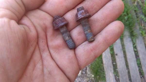

13 est bien la taille normal des boulons , les 2 qui sont quasi intactes sont bien en 13 :oups:
4 couples goujons / boulons repose à terre. :mrgreen:
Le deserrage s'est fait sans aucune difficulté , elle ont du etre monté /démonté sans frein filet rouge et goujon coté culasse aucune rouille
J'ai utilisé des empreintes 6 pans taille anglaises ou un torx
Mais aucune idée comment démonté les 2 qui me reste, c'est plus un soucis de prise sur l'écrou ovalisé que de force.
Je n'ai rien pour souder ni à l'arc ni au TIG, la moto est à poil et suis dans Paris
Donc question comment déviser un boulon quasi ovalisé ? avec une taille inconnu entre un 11 et 12 ?
je crois que je suis bon pour la méthode sidecarmoto :ange:

La pêche du jour :langue3:
Reste encore 2 goujons à sortir avec la même mine amaigrie que celui en bas à droite. enfin 1 et 1/2 car reussi à faire une dizaine de tour sur le numero 3.
Aucune douille sous la main ne fais le job, et souvent extérieur trop large et géné par le collecteur
Demain je lime les écrous pour créer 2 faces parallèles et clé plate... :yeux2: ou pas
Je pense que les goujons ont été sabotés lors de précédents démontages ou tentatives et bêtement remontés ou abandonnés.
La rouille à fait ensuite son office.
Je me pose aussi la question si ma douille de 13 Facom est adaptée pour le remontage car un peu trop large pour etre bien plan avec la clé dynanométrique
