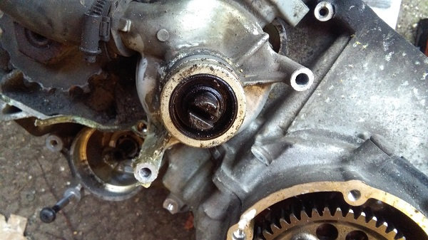

est ce que la pompe à eau peut être en cause?
c'est apparu exactement aprés que je l'ai démonté et remonté pour remplacer le joint qui pissait
à part ça la moto marche super bien , le liquide est trés propre, l'huile aussi
J ai déjà eu ce genre de soucis dans le monde 4 roues
Une pompe à eau qui n entraine pas ou peu, ça se distingue aussi par un radiateur qui a du mal à chauffer et surpression (dégueule au vase expension ) à la suite pour finir par un joint de culasse .
Rien de bien grave, en général ça se termine par un passage compression dans l eau ;)

oui c'est un peu l'effet que ça fait
j'ai l'impression qu'avant elle chauffait plus
donc?
l'eternelle question:
que faire? (comme disait Lénine :mrgreen: ben ouais quoi , chacun ses références! :lol: ))
remplacer la pompe à eau?
peut être commencer par re démonter ce merdier "pour voir"?

frédégaz a écrit :oui c'est un peu l'effet que ça fait
donc?
Oui, à commencer par le plus simple, voir l état (foutu clavier, problème avec le t ) de cete pompe à eau.
Si ça gerbe au cul (vase) c est tres certainement çà.
Le bouchon?
Je n y crois pas :roll:
à moins d avoir une réelle surpression , mais dans ce cas .... :siffle:
Mais admettons puisque d autres ont eu à en souffrir :cheers1:

OK, merci d1d1,
je vais reprendre
je ne suis pas au top en méca, mais je sais que tout fonctionnait bien avant que j'y touche
la logique veut donc que je reprenne à Z ce que j'ai fait
par contre je manque de temps :roll:

Ca va vite une pompe à eau
En tout cas plus vite qu un join de culasse ;) :cheers1:

Cela dit, je ne comprends pas comment tu peux te vautrer dans un démontage - remontage
Déposé, c est
Pour voir ça dans le bloc
Enquillée , c est
Si problème pompe à eau , ça se passe là
C est déjà arrivé de trouver des turbines désolidarisées de la pompe
Re: refroidissement
oui je sais , et en plus c'est pas la premiére fois que je dépose repose une pompe à eau, je ne comprends pas bien
mais bon ... commençons par là, au moins c'est simple à faire :D
à moins que ce ne soit qu'une co incidence et que le probléme soit ailleurs :-?
ce qui m'amuserait beaucoup moins!
Re: refroidissement
Admettons que ce soit une coincidence.
Perso, si radi froid et surpression au vase , j vais direct à la pompe à eau
Pas plus simple que ça :cheers1:
