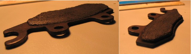

Je viens de contrôler mes plaquettes arrières et :shock: .. une plaquette(celle avec la patte guide) est usée en biais..
:arrow: étrier - piston nettoyés..

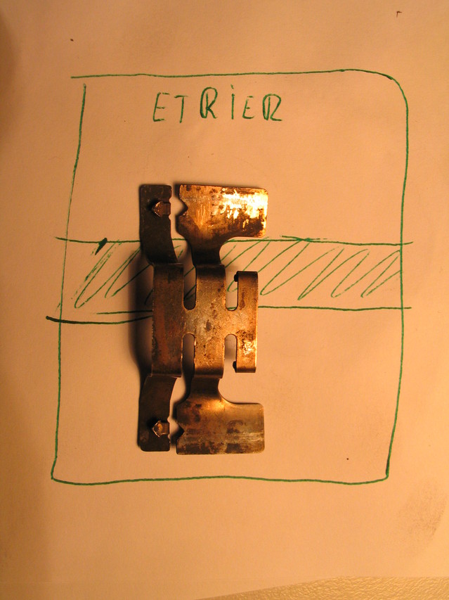

La petite plaque au fond de l'étrier, elle a un sens de positionnement ? et quelle est son rôle ?

ben Eric t'as donné les causes les plus probables, donc à vérifier tes pistons, tes axes de plaquettes et les deux axes d'étriers, mais qu'est ce que tu appelles usées en biais, sur la hauteur ou sur la longueur ?
la petite plaque est un ressort anti vibration ;) ;) ;)

Comme le dit Nanard la petite plaque est ressort anti-vibration et elle a un sens de montage évidemment.
J’ai pas de photo pour illustrer mais tu devrait comprendre le truc ;)
Si tu regardes cette plaque de près tu verras qu’elle possède des butées d’arrêt (petits ergots) pour chacune des plaquettes, la fixe et la mobile.
Celle qui correspond à la plaquette côté pistons et donc à la plaquettes qui se déplace en fonction du freinage mais aussi en compensation de son usure offre donc un plus large espace avant la buté.
Alors que la deuxième plaquette est fixe et donc la buté verrouille cette position.

* c'est de la daub de chez Ferodo (Platinum)..
Je n'ai pas trop compris le sens positionnement de cette plaque et la position de la plaquette dessus.
Re: Comment fonctionne un étrier de frein
Quelqu'un peut me préciser svp :
:arrow: Positionnement de la plaque
:arrow: Positionnement des plaquettes par rapport à cette plaque ?

[quote="Chicboy"]Image
Bon comme je n'arrive pas a te transmettre un dessin, on va le faire a l'ancienne :pleur4:
quand tu prend ton étrier pistons visibles et sur ta droite, tu clipse ta plaque dans la position ou elle est. Tu aura donc la partie la plus large vers tes pistons et la partie la plus fine vers les 2 demis trous de l’étrier. Avant de positionner ta plaque tu dois redresser tes 2 petits ergots qui sont actuellement repliés (sur la partie la plus fine)(peut être une partie de ton problème), tu dois les mettre a 90° par rapport au fond de ta plaque et toujours visible en gardant la plaque dans cette position. Ta plaquette fixe sera coincée entre ton étrier et ses 2 petits ergots avec le ferodo faisant face aux pistons. La plaquette mobile sera donc située sur la partie la plus large. Pense a bien nettoyer cette plaque pour éviter les blocages de plaquette lors de leur déplacements et donc une usure prématurée.

ta plaquette a travaillé en travers, elle était surement mal positionnée au départ, suis les conseils de 3ric, et dans quel état est le disque :?:

3ric a écrit : Bon comme je n'arrive pas a te transmettre un dessin, on va le faire a l'ancienne :pleur4:
:arrow: Tu aura donc la partie la plus large vers tes pistons et la partie la plus fine vers les 2 demis trous de l’étrier.
:arrow: Avant de positionner ta plaque tu dois redresser tes 2 petits ergots qui sont actuellement repliés (sur la partie la plus fine)(peut être une partie de ton problème), tu dois les mettre a 90° par rapport au fond de ta plaque et toujours visible en gardant la plaque dans cette position.
:arrow: Ta plaquette fixe sera coincée entre ton étrier et ses 2 petits ergots avec le ferodo faisant face aux pistons.
:arrow: La plaquette mobile sera donc située sur la partie la plus large.
:arrow: Pense a bien nettoyer cette plaque pour éviter les blocages de plaquette lors de leur déplacements et donc une usure prématurée.
C'est fait et... :-? ma roue n'est pas libre.. je peux la tourner, mais je dois forcer un peu.
