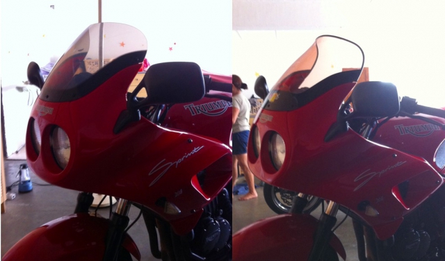

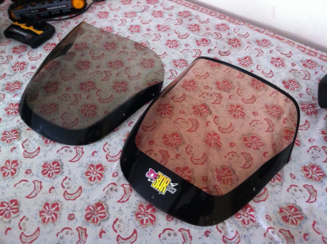

J'ai eu l'occasion de tester la bulle d'origine et comparer avec le modèle Ermax(+4cm) que j'ai.
Look
:arrow: Les 2 vont bien, celle d'origine rend une ligne plus compacte du fait qu'elle soit plus basse. Une préférence pour la teinte de mon modèle Ermax.
Efficacité
:arrow: Les 2 sont efficaces mais pas sur les mêmes points..
La bulle d'origine génère moins de turbulences, il y a certes + d'air mais les remous sont 1 poil + discrets. . Là j'ai les demis-guidons de Trident, Sprint de base.
En position Limande, la "Quiet Zone" est beaucoup plus sympa avec le modèle Ermax, pratiquement on entendrait que le régime du moteur, Le champ de vision semble plus confortable. Et c'est pratique à des vitesses *****. Avec celle d'origine, on a encore de quoi se gaver d'air^^.
Conclusion :
:arrow: Aux allures usuelles & look, la préférence va pour l'origine. Mais dés qu'on (doit) se penche, la bulle d'ermax offre une réelle protection, celle d'origine s'avère trop juste.
Mais dans les 2 cas, pas de risques que le casque se colle au pif^^
A ce jour, Secdem et MRA vendent encore les bulles des Sprint
Secdem, c'est très cher :shock: , il n'y a pas la bande noire :? , mais plusieurs choix de teintes :super:
MRA, bon prix :super: , présence de la bande noire avec jonction crantée :super: , teintes limitées.

C'est sympa ces bulles à fleurs! :mrgreen:
Re: Mise à jour du T3 Sprint
:D Je savais que quelqu'un allait faire une réflexion sur cette nappe ^^;

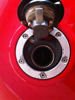

:arrow: Nouveau problème : bouchon de réservoir..
De retour d'une virée dans la pluie.. je savais que mon bouchon de réservoir avait un défaut d'étanchéité..
Du coup à chaque (rare) occasion que je roule en ce temps, je retire le bouchon et nettoie les quelques gouttelettes d'eau.
Et là je me fais la réflexion suivante : "je vais lubrifier les trous de fixations du bouchon sur le réservoir"
Phssiiiit :!: un coup de WD40 là où on mets la vis cruciforme, :o et des "impuretés"style rouille sortent du trou.
Rebelotte, jusqu'à que le WD40 sors propre du trou.
"Au fait les vis sont en inox et le réservoir en acier +humidité.. il y a donc réaction chimique :arrow: corrosion.."
Du coup, j'ai graissé les vis.. Aucun soucis pour remettre les vis CHC.. mais la vis cruciforme tourne dans le vide :pleur4:
:-? Il va falloir la jouer fine.. pose d'un insert type hélicoïl :?:
:arrow: C'est bizarre :mefiant: la membrane du bouchon ne semble pas détériorée.
:arrow: Il semble que l'eau pénètre entre la membrane et le bouchon, mais ne rentre pas dans le réservoir
:arrow: A quoi sert la fixation avec la vis cruciforme :?:
C'est le système anti-vol du système du bouchon de réservoir.
S'il n'y avait pas cette vis il suffirait de dévisser les 3 BTR de fixations (les autres sont fictives) et adieu le bouchon !!!
:amen: Azertoliv
Pour le coup, la vis ne fait plus son office.
C'est possible d'y mettre insert type hélicoïl :?:
:mur: Hier je me suis pris une drache.. mouillé jusqu'à la moelle.. et ça n'a pas manqué, de l'eau s'accumule dans le bouchon.. :evil:
A part la membrane, est ce que le bouchon lui même peut faire défaut d'étanchéité :?:
J’essaierais plutôt un re-taraudage à l'identique pour tenter de récupérer les filets et re-visser doucement avec du frein filet.
Ou passer à la taille supérieure, ou bien encore, vis courte type parker en faisant gaffe de pas traverser la paroi du bidon. De toutes façons il n'y a que toi qui saura qu'elle n'est plus la cette vis :mrgreen:
Je ne pense pas que le bouchon soit en cause. J'explique :
Toute la partie visible quand tu bascules le bouchon en ouverture et qui est occultée en partie par la "bavette" en plastique noire est le récupérateur de carburant en cas de débordement.
Cette « cuvette » fonctionne comme un entonnoir dont la sortie se trouve être sous le réservoir à proximité de la sonde de niveau, c’est là où est branchée une durite qui évacue le trop plein vers le sol. Soit du carburant en cas de débordement, soit la flotte en cas de pluie intense ou de lavage.
Alors y’a pas 36 solutions, soit la durite caoutchouc est bouchée, soit la tubulure métallique qui traverse le réservoir est bouchée…
Enjoy ;)
Dans tous les cas si de l'eau reste bloquée là, elle doit pouvoir finir par passer dans le réservoir...................Et ça c’est pas glop à la longue.

Je ne sais plus qui était emmerdé avec ce fameux tube de réservoir...
Oui, l'opération est un poil risquée. :-? Visiblement il n'y a plus de filets. Bref à réfléchir.. j'aime bien quand tout est bien fonctionnel.. :ange2:
:amen: Je n'avais pas fait attention à ce trou "entonnoir" et cette sortie :roll: Remarque : cette durite caoutchouc n'est plus là ( :langue1: encore un défaut venant des anciens proprios)
Effectivement, elle est bouchée. Quelle solution svp :?:
Tu peux y enfiler un bout de fil rigide de 1,5 carré (élec) suffisamment long, en humidifiant avec du WD40, par dessus ou par dessous et c'est bien le diable si tu n'arrives pas à déboucher cette tubulure.
