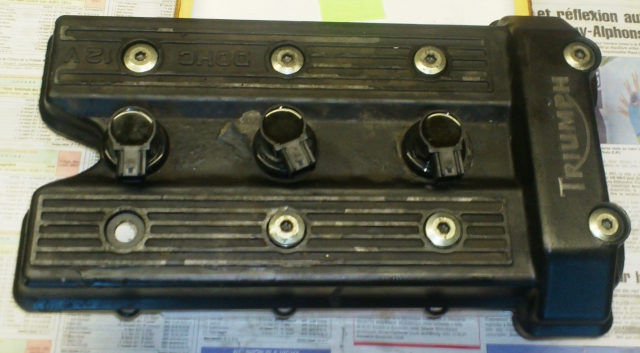

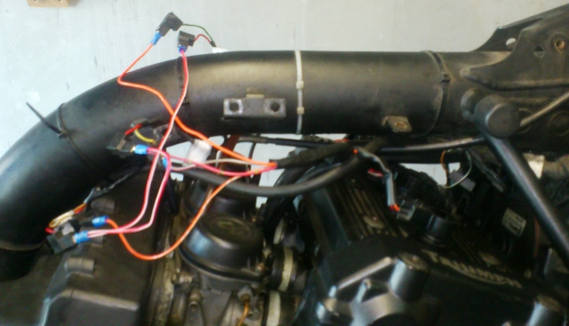

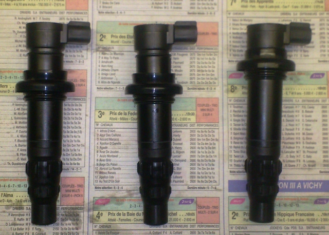

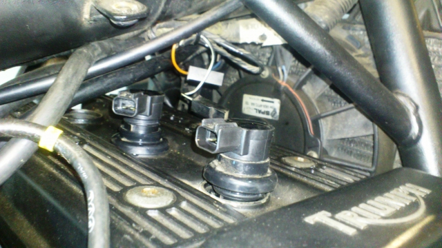

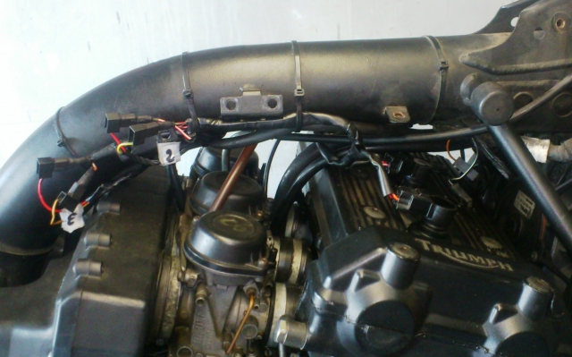

Voilà, opération bobines crayons effectué !
Donc, comme je le pensais, le fils rouge et commun aux 3 bobines est bien l'alimentation après contacte...
et pareil sur le faisceau du 1000 R1, le commun aux 4 bobines, le rouge/noir... + après contacte !
Donc voici plusieurs photos, suivant les étapes.
Tout d’abord, la fameuse bague d’étanchéité sur les bobines crayons...elle est pas si mal que ça, sauf qu'elle est trop haute...
Donc j'ai descendu les bagues pour qu'elles soient au contacte, et j'ai mis de la pâte à joint noir pour être sur de l'étanchéité !!! et puis, vu que j'ai mis 3 bougies neuves, je ne suis pas sensé y toucher avant 15000km ! donc ça me laisse un peux de temps pour chercher une meilleur solution.
Voilà le résultat :
Image Soyez pas sage...ça sert à rien !!!
Re: Amélioration du refroidissement du moteur T3 et bobine H
beau taf :super: :super:
J"ai lu je ne sais plus ou que certain qui perce un trou dans les capuchons pour mettre un petit tube afin d'évacuer la condensation et un peu de chaleur ,cela éviterait de claquer les bougies et les bobines.
Tu n'as pas peur d’être trop étanche avec le silicone ?
....Enfin La réunion c'n'est pas le Pas de Calais...je sais :lol:

ERIC T3 a écrit :beau taf :super: :super:
C'est clair, mais la Réunion c'est quand même très humide...
Maintenant reste à vérifier si les problème recensé sur les bobines crayons des moteur Triumph (1050 il me semble), si ça provient d'un problème de condensation ou d'un manque d'étanchéité qui laisserai rentrer l'eau ???
J'avais lu quelque chose quelque part, sur les 1050, pour y remédier, certains feraient un petit troue dans la bague et y installe une petite paille (issue d'une bombe de dégrippant par exemple), ça permet à la condensation de se dissiper...Il va peux être falloir que je me penche sur le sujet ???
Manque plus qu'a validé ta modification avec des roulages :mrgreen:
