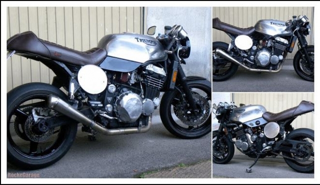

Meilleures photos ici: http://rocket-garage.blogspot.fr/p/my-bike.html

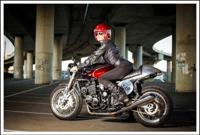

Je viens de dénicher ce joli Cafe/Tracker sur base de KTM 690… très épuré.
Peut-être qu'une selle de type tracker est une approche d'un design rétro-moderne qui pourrait p'têt bien aller sur une Trident… non?
Et puis ce bras oscillant… une vraie sculpture!

C'est moche!
:nonon2: "on ne dit pas c'est moche... on dit je n'aime pas! :nonon: "...
...OK! Je n'aime pas.... parce que c'est moche!
Re: 900 Trident 93 en cafra!!!
Ben là c'est faire du patchwork un Café Racer avec un arrière de Tracker..
Un peu d'indulgence Jack.. pour 1 "Street Tracker", l'engin est original & sympa
Il n'y a rien de café dans cette machine typé US(ça m'étonnait que Roland Sands ait donné cette appellation..)

Celui que tu as mis en lien(rocket Garage) là c'est du beau :super:
Il y a des choses originales sur Rocket Garage

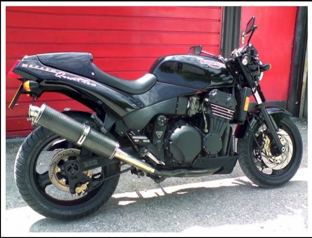

j aime bien le cul de la première.

krikri a écrit :j aime bien le cul de la première.
Oui on le connait bien la bande à nous qu'on est...
:slurp1: :slurp1: :slurp1:
Pour le brelon d'Orazio, c'est pas mal mais faut voir le boulot... tout le bordel sous la selle a disparu : bocal batterie faisceau cdi relais fusibles...
et la boucle sur mesure en alu.
J'ai envie de dire : tout ça pour ça. Mais je ne le dis pas, Orazio est grand.

inkmixer a écrit :Peut-être qu'une selle de type tracker est une approche d'un design rétro-moderne qui pourrait p'têt bien aller sur une Trident… non?
Tu te vois avec un trident en glisse sur une piste en terre le pied devant et la roue arrière sur le côté ?
Parce qu'un tracker c'est ça. Une moto fine et légère, le contraire d'un T3. D'ailleurs tu trouveras jamais un poly à la bonne taiile.
Tu me diras, Mécatwin à fait un genre de tracker avec l'Ascot.
Pour moi le Trident se prèterait mieux au style des superbikes des années 80.

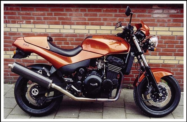

AH bah j'aime beaucoup la selle de la 2e, sur mesure comme ça c'est top!!!!! Je vais me pencher la dessus.
