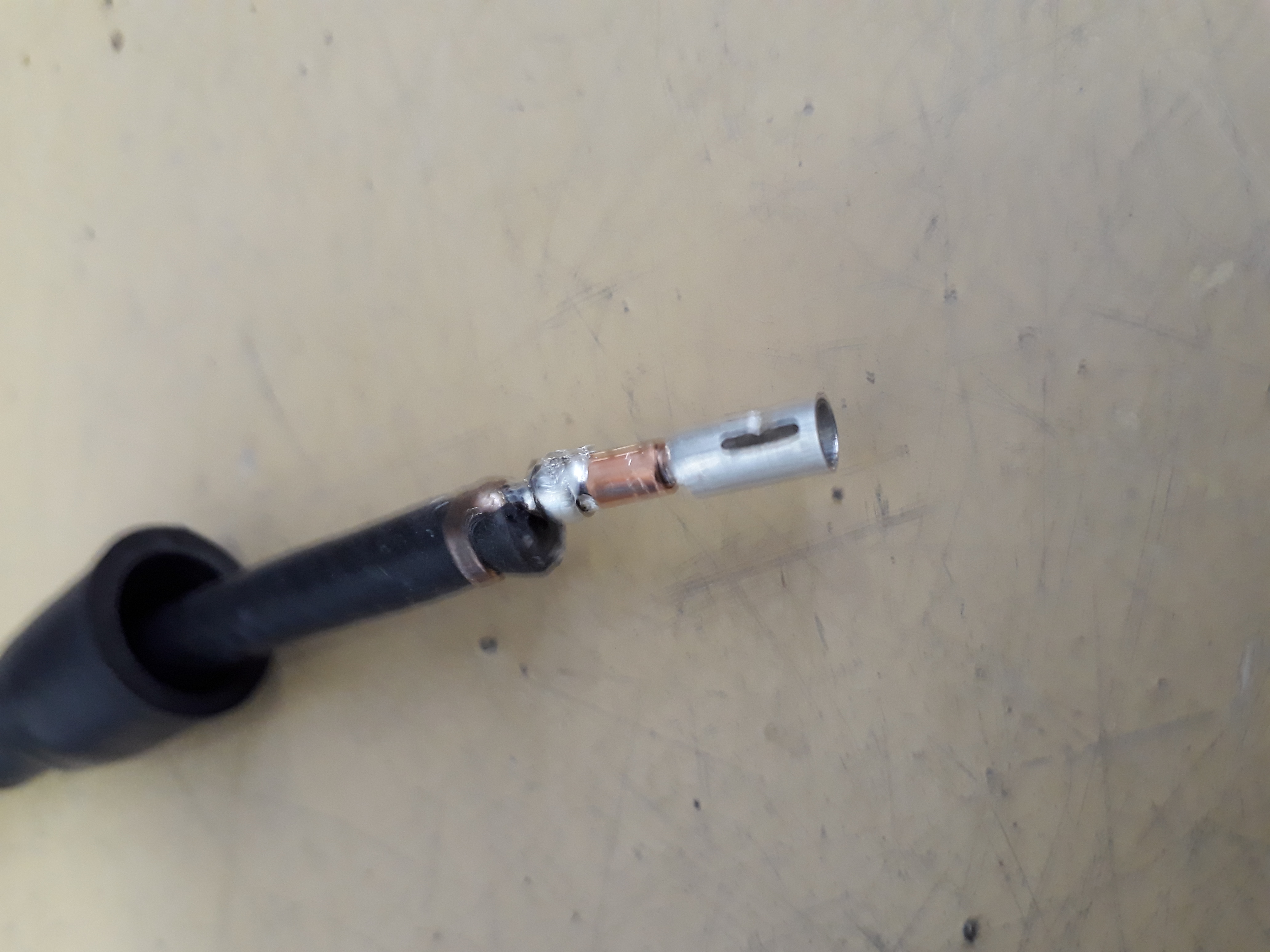

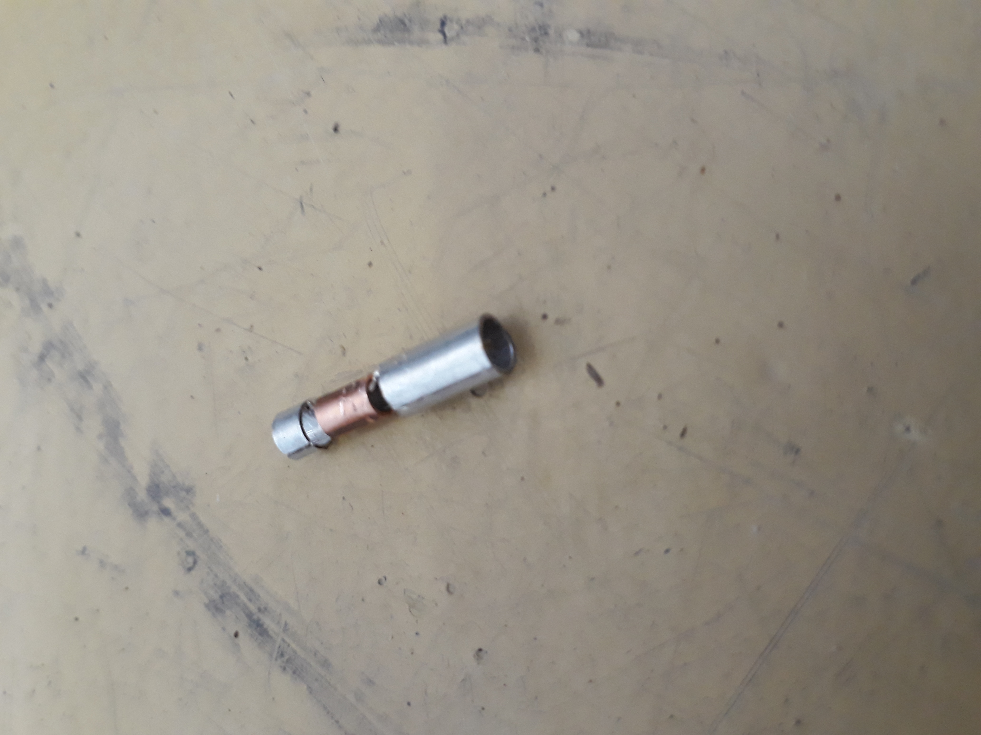

Du coup, nettoyage de la cosse, commande d'une bobine chez Maxence et réparation de la cosse coupée.
J'ai trouvé une cosse chez un garagiste, apparemment c'est une cosse pour autoradio. Je l'ai dénudée
https://i.goopics.net/d8aRL.jpg" onclick="window.open(this.href);return false;
Puis souder sur le bout de cosse qui restait. La où le conducteur est serti
https://i.goopics.net/4PgvP.jpg" onclick="window.open(this.href);return false;

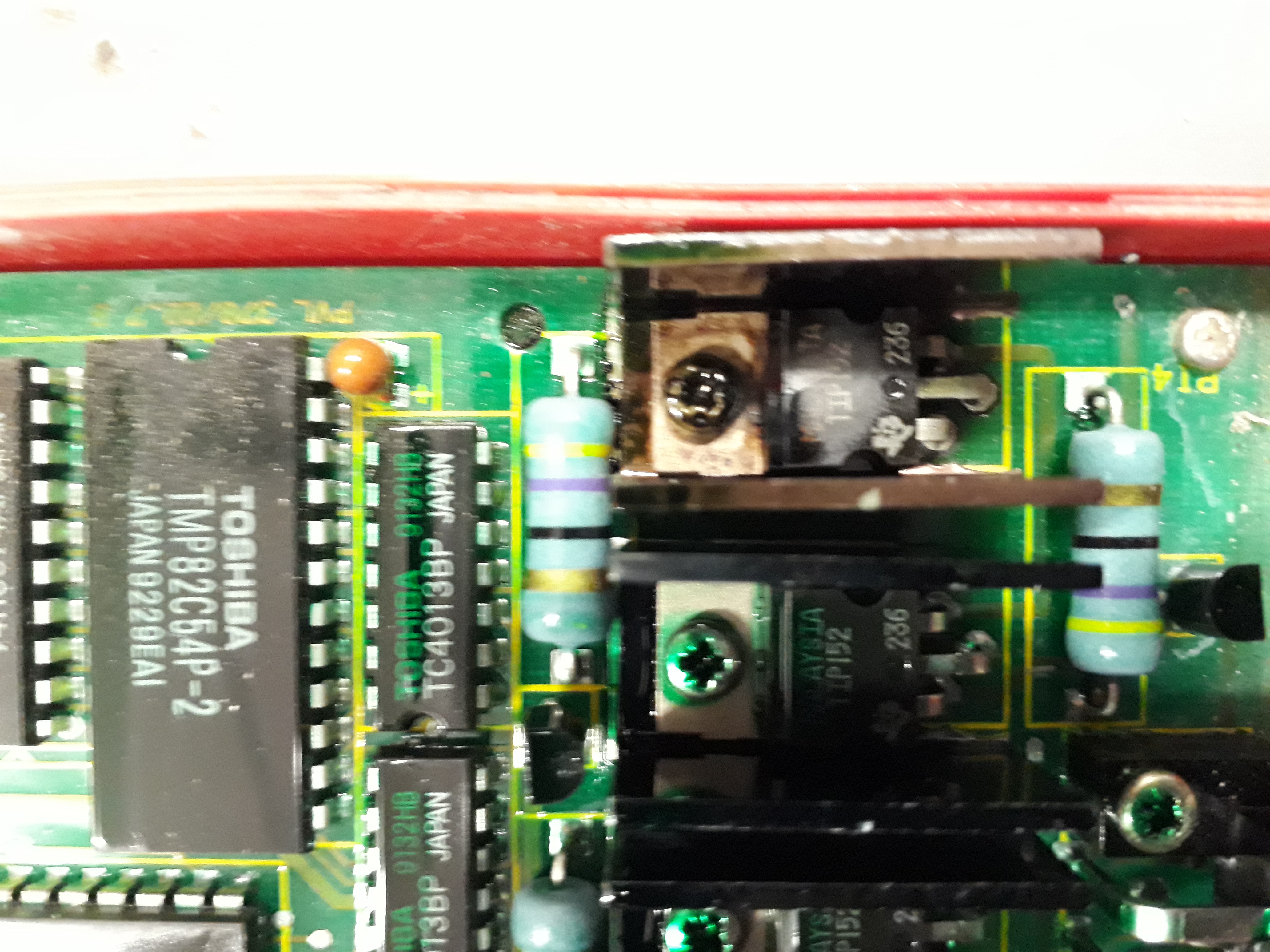

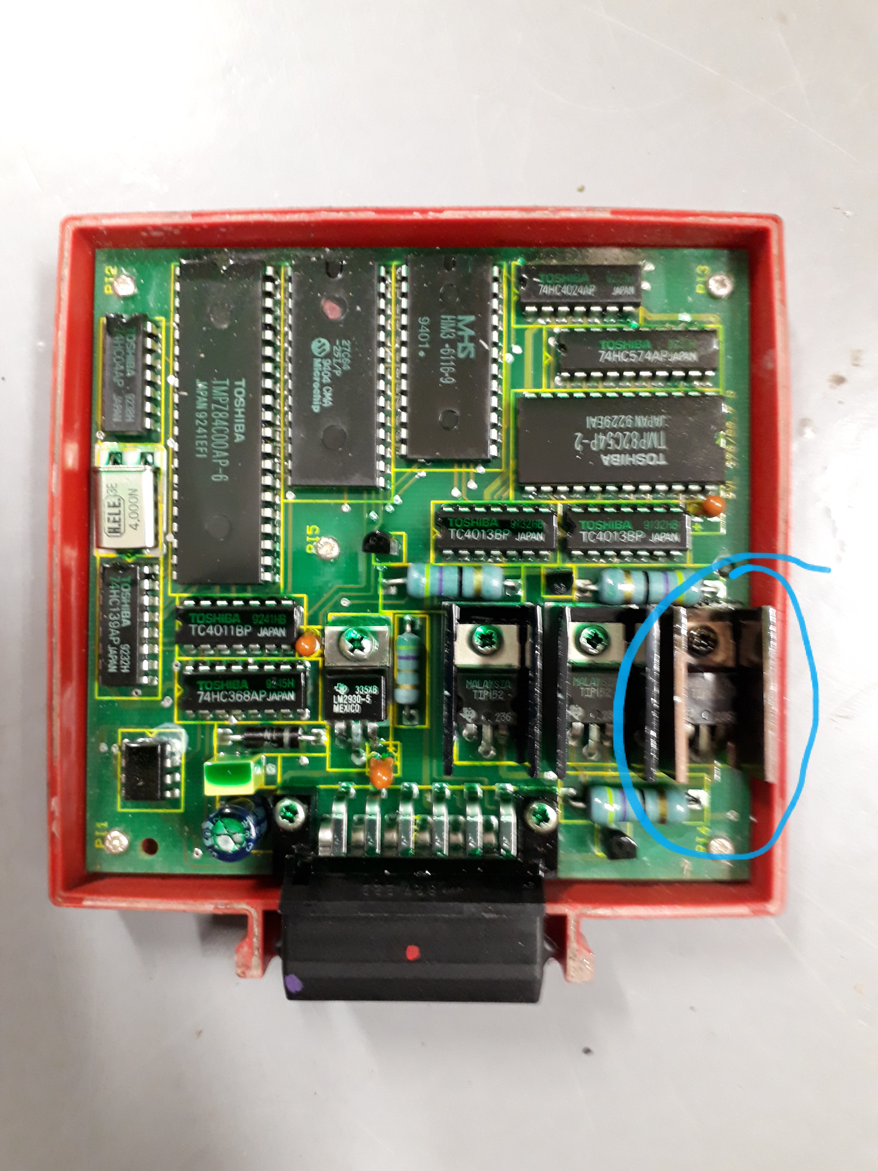

Je commence par tombé la selle, inspection visuelle puis tactile : le CDI est chaud bouillant, je l'ouvre et:
https://i.goopics.net/rpKej.jpg" onclick="window.open(this.href);return false;
https://i.goopics.net/jkvKr.jpg" onclick="window.open(this.href);return false;
Un composant HS !
Faudrait que j'en trouve un autre ça doit se remplacer.
Mise en place d'un autre CDI et c'est reparti. :cheers1:

J'ai jamais ouvert un cdi, mais ce composant est un triac. C'est une sorte d'interrupteur électronique qui doit commander l'envoi du jus dans la bobine dédiée.
Ça doit coûter quelques euros en rechange ou équivalence.
Si t'es pas habitué à dessouder/souder des composants électroniques avec un fer à souder ad-hoc, fait le faire par un réparateur tv de quartier où un amateur éclairé.
Pour en savoir plus tu peux taper "triac tip 152" dans un moteur de recherche.

Remplacement du composant effectué.
Ça était un peu le bordel à faire car suite à la chaleur des pistes ont bien ramassées. J'ai réussi à refaire les connections (Pas très fier de mon travail, fer à souder trop gros)
Essais sur la moto : Ok, a vérifier en montant dans les tours.
