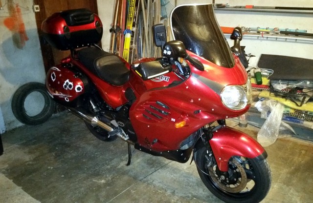

Bon, je suis vraiment pas un as de la mécanique, mais je vais essayer de vous détailler mon/mes problème(s).
J'ai acquis un T3 en novembre, bon, c'est ma première moto d'occasion, je suis jeune et je pense m'être fait avoir par un roublard ; soit, mais je vais pas la laisser comme ça.
Mon soucis, c'est que j'ai un trou (gouffre) entre 1000 et 4000 tours quand je roule : comprenez que quand je tourne la poignée, si je met pas assez de gaz, la moto cale. Au dessus de 5000 j'ai pas de soucis, entre 4000 et 5000 j'ai quelques toussotements. Aussi, quand la moto chauffe, le problème tends à s'atténuer, voir disparaitre. J'ai acheté un nettoyant carbu en décembre, j'en ai mis dans mon plein et j'ai roulé, mais ça n'a rien changé. Seulement, depuis j'ai pas roulé (mauvais temps :/) et hier, je suis allé la démarrer pour la faire tourner car ça faisait 3 semaines qu'elle avait pas tourné. Malheureusement, j'ai remarqué que déjà elle a eu un peu de mal (starter a fond, mais il a fallu une vingtaine de secondes de démarreur pour qu'elle parte), mais aussi que le problème que j'avais seulement en roulant apparait aussi quand je tourne la poignée a l'arrêt maintenant.
Voilà, si vous pouvez m'aider, j'en serai vraiment soulagé.
Sinon, j'ai deux autres soucis minimes : j'ai ma jauge à carburant qui déconne, quand je fait le plein, elle fonctionne bien juste qu'au premier quart, après quoi elle tombe à zéro ; et j'ai aussi mon compte tour qui tombe a zéro de temps en temps alors que la moto tourne.

Un truc me titillait sur la photo de 900 TROPHY.
Tu y vois quelque chose avec ce pare-brise ?
Originale les protèges-mains.
Un petit contrôle aussi au niveau des anti-parasites.

Pour l'instant je n'ai rien modifié dessus, c'est l'ancien proprio qui a teint (peint plutôt) la vitreChicboy a écrit :Bonjour,
Tu y vois quelque chose avec ce pare-brise ?![]()

Qu'est ce qui t'es arrivé ? J'ai vu tes valises ....tu t'es fait tirer dessus ?
Heureusement que tu es passé entre les balles...surement 1 mec qui n'aime pas les Triumph.. ....
