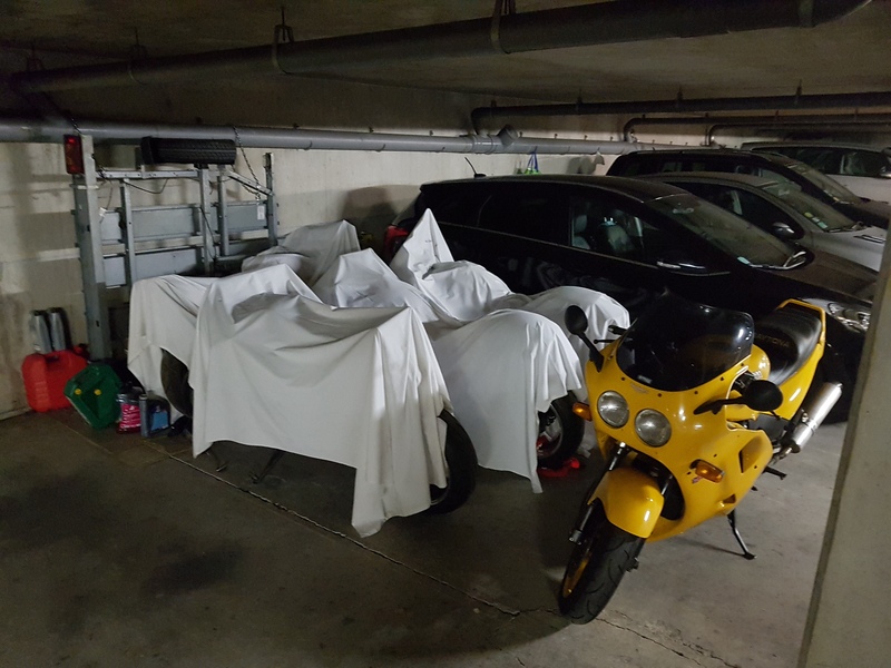

voila la seule que j'ai pour le moment, a l'arrivée a la maison a coté de ces copines...
le seule truc qui chagrine mon épouse, c'est la perte de son balcon (comprendre mon atelier) pour une durée indéterminée....
