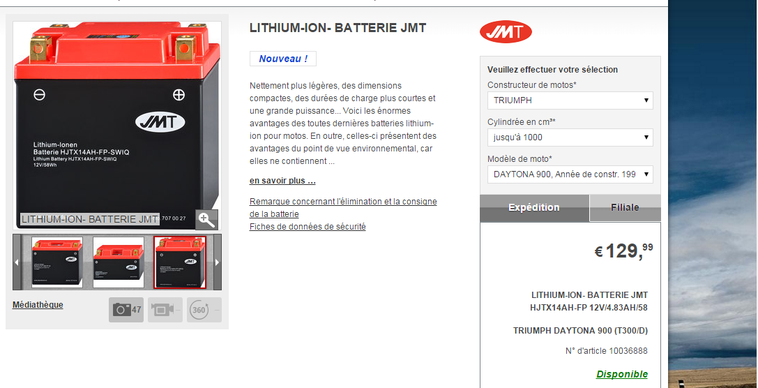

que pensez vous de ça?
https://www.louis-moto.fr/artikel/lithi ... t/10036880" onclick="window.open(this.href);return false;
quelqu'un en a t il déjà utilisé?
ça en est ou , l’évolution?

c'est 130€ le bout pour nos enclumes ..... t'en as 4 normales pour ce prix .... mon choix est vite fait, je fais régime pour perdre le kg d'écart .... ça fait du bien pour ma santé et mon portefeuille ....... et je mets des GP plus gros, un KN et des GR de 42.5 ....

Le plus important dans une batterie, c'est la puissance délivrée au démarrage.
Il n'est pas forcément nécessaire de prendre une batterie LiFePo équivalente à une 14 Ah.
=> en fonction des fabricants, une 9 ou 12 peut être suffisante.
Pour le reste, on connait les avantages et inconvénients.

La meilleure batterie pour nos machines n'est pas une Lithium, c'est -à mon avis- la Motobatt qui délivre une grosse puissance sans jamais flancher. Elle est scellé, pas de risque de retrouver des traces d'acide sur le BO. C'est ce que j'ai sur ma moto actuellement.
Le prix est conséquent et le poids aussi mais c'est vraiment un très bon produit pour celui qui ne veut pas être emmerdé.
http://www.wemoto.fr/bikes/triumph/spri ... gh_torque/" onclick="window.open(this.href);return false;
J'ai aussi testé une batterie Lithium : Batterie Shido LTX14L-BS
Cette batterie se monte sans modif dans nos bacs à battrerie, il faut même combler avec un bout de mousse.
Elle a une bonne puissance au démarrage, très légère, 3 diodes donnent une indication sur la charge, bonne qualité.
Par contre j'ai déchargé cette batterie plusieurs fois, une semaine au garage sans optimate et elle est à zero,
probablement une masse quelque part ? Mais ça ne m'arrive pas avec l'autre cité au dessus.
http://www.motoblouz.com/vente-batterie ... 73323.html" onclick="window.open(this.href);return false;
Ah et il faut noter qu'une batterie Lithium ne peut pas se charger avec un optimate classique, il en faut un spécifique, ce qui allonge la facture.

9 fois sur 10 , ils ne mettent pas la puissance au démarrage comme dit Luc !
Sur la motobatt , rien de précisé ! ( une bonne valeur commence à 170/180 CCA )
et on trouve des bonnes batteries à 50/60€ , alors .........

Skyrich LiFePo YTX9B : 180 CCA. 79.26 €TTC + fdp
YT12 : 290 CCA
YB14 : 250 CCA
Sur mon Dayto 1300, j'ai mis une YB14 (Shido à 240 CCA). La où les batteries plomb peinaient à lancer le berlingot, la LiFePo ne souffre pas.
Je repasserais sans doute sur une Skyrich en YT12, moins cher et plus puissante.
J'utilise une YT9 à l'atelier pour démarrer les motos.
YT12 : 290 CCA
YB14 : 250 CCA

Honnètement , si la batterie est de qualité , une 180/190 CCA entraine facilement les T3 , et pour 50/60€ .
