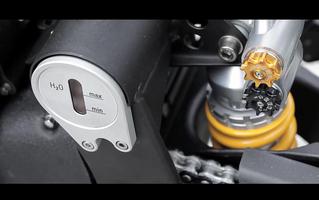

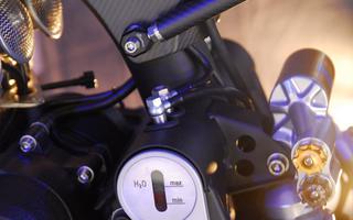

0) fabrication d'un réservoir de LDR custom en alu (chais pas encore où le mettre)
Tu peux t'inspirer de cet astucieux système :
Tu y as pensé pour le raccord selle - réservoir :?: Souvent le point critique au niveau esthétique dans les prépas T3 :idea:

CHICBOY:
Une solution vraiment très bonne ce reservoir planqué dans le tube… super clean!
Je vais y gamberger!
Tu n'aurais pas un lien avec de meilleures photos de cette moto?
Merci d'avance si tu as.
Pour le raccord selle/reservoir, je vais fabriquer une plaque d'alu arrondie qui suivra la courbe du resé, et qui se mettra pile poil dans les attaches de carénage. La plaque sera plus courte que les inox d'origine et cachera le robinet d'essence un peu de la même manière.

inkmixer a écrit : Une solution vraiment très bonne ce reservoir planqué dans le tube… super clean!
http://rocket-garage.blogspot.fr/2015/0 ... h-t15.html" onclick="window.open(this.href);return false;
