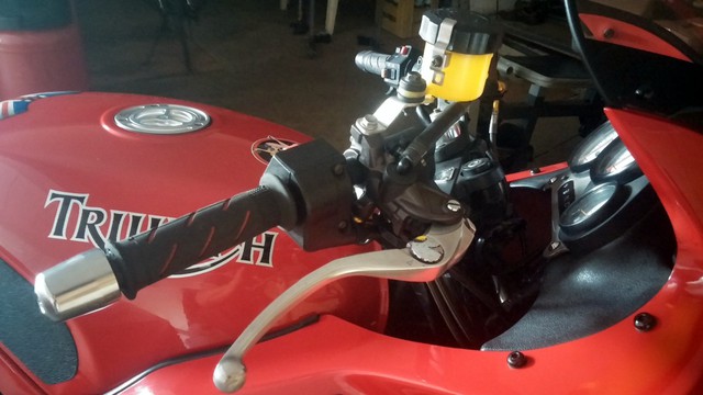

Ca y est.. montage du MC radiale 16/11 provenant d'une CBR 1000 RR 2007.
BikeMania - Alors tu le montes quand ce MC ? ce n'est pas compliqué !
Chicboy - Je crains pour le montage.. :oops:
BikeMania - Mais non facile je te dis !
2 bonnes heures plus tard :mur: .. le MC est monté..
BikeMania - Ah ben punaise.. ah oui quand même c'est le bordel..
Et oui, sur un T3 caréné, il n'y a pas beaucoup de place.
:arrow: La faute au commodo imposant et de la sortie du câble d'accélérateur :langue1: Galère !
Il n'y a pas eu besoin de perçage.. BikeMania a cassé(je suppose volontairement..) le téton de centrage :hurt1: .. il a mis en place du chatertone.
La mise en place du contacteur est limite, à proximité de la connexion en double durites.
A noter sur une Sprint, l'emplacement du bocal gène la vision de l'horloge.. on a modifié la patte, c'est un peu mieux
Me reste à trouver :
- une paire de leviers sympas à pas cher..
- un Bocal plus petit et sympa, mais les grandes marques se touchent un peu côté prix.. :shock:
Ressenti : pas encore bien testé, mais le sentiment plutôt bon : je garde une bonne progressivité, avec un mordant plus accru.
