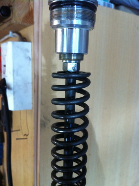

Il y a un soucis qu'on ne s'explique pas au remontage des 2 éléments de fourche :
Lorsqu'il faut placer la rondelle fendue en haut du ressort(rondelle de guidage) , ben il n'y a rien à comprimer

ca va se comprimer un peu lorsque tu visseras le bouchon supérieur sur le tube. Gaffe de bien respecter les 11mm de l'écrou... spires en bas ou en haut .... Je pense surtout que ça joue sur la hauteur d'huile dans ton tube car, spires en bas, il y a plus de masse.... donc, si tu respectes les données constructeur, t'auras moins d'huile dans ta fourche si tu mets les spires serrées en bas ...... mais bon, ça va pas bouleverser le monde ..... la qualité d'huile, le soin apporté au montage et des pièces d'usure neuves seront un gage de bon fonctionnement de ta foufourche.

azertoliv a écrit :Essaye de revisser le bouchon sur le tube plongeur..........................Tu vas voir si c'est pas comprimé
Par contre si se sont les ressorts d'origines, les spire rapprochées sont orientées vers le haut normalement.
Oui ça s'est comprimé.. mais bon on était étonné..surtout Moi, le gros doute me montait à la doute..
Pour le sens du ressort, je m'interrogeais.. mais sur la RMT, je voyais l'inverse de Jack2jack : spires "dé-serrées" en haut..
Les 11 mm, je crois que je n'ai pas merdouillé ( ) .. je ne sais plus..
