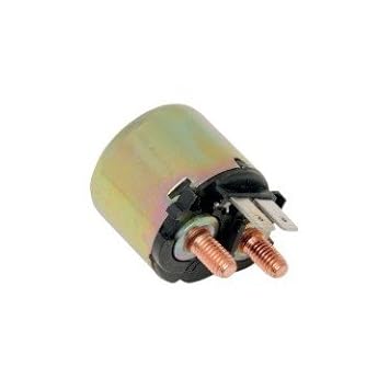

le relai de démarrage je l'ai bien repéré.felix a écrit :Tu as un relais juste sous la fixation du réservoir (coté coucougnettes)
Déjà vu sur une machine une de ces cosses cassée net.
Et en dessous, le cylindre avec les gros cables c'est le relais de démarreur.
Mais l'autre relai (numéro 35), il n'y est tout simplement pas... il y a une couille dans le potage... il faut que je prenne des photos de mes connectiques sous le réservoir et la selle et que je les post pour qu'on décortique tout ça.

Re: Gros problème de démarrage : tourne sur 1 cylindre
Il y est forcement sinon tu n'aurais aucune réaction en appuyant sur le bouton "start".
Il est situé sous le relais 51 devant le bac à batterie, comme l'a déjà dit Félix.
Il est dans son support caoutchouc. Deux petites cosses constituent l'alimentation de la bobine du relais et deux gros fils noir (environ 16 mm carré) partent, l'un directement de la batterie et l'autre vers le démarreur.
Il faut démonter le réservoir , le bac à batterie pour le voir mieux.
Celui-ci n'est qu'un exemple mais ça ressemble à ça :
ça fait environ 4 cm de diamètre normalement on peut pas le louper.
