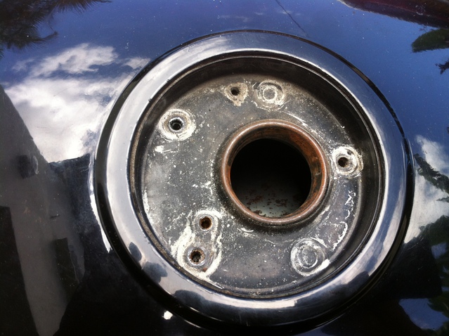

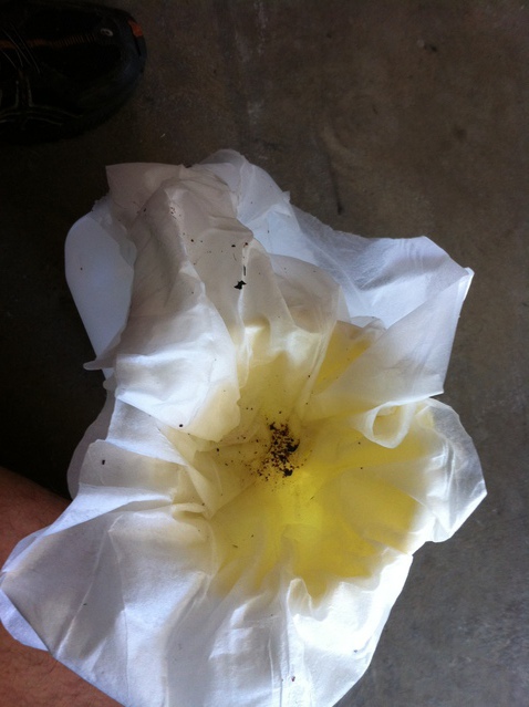

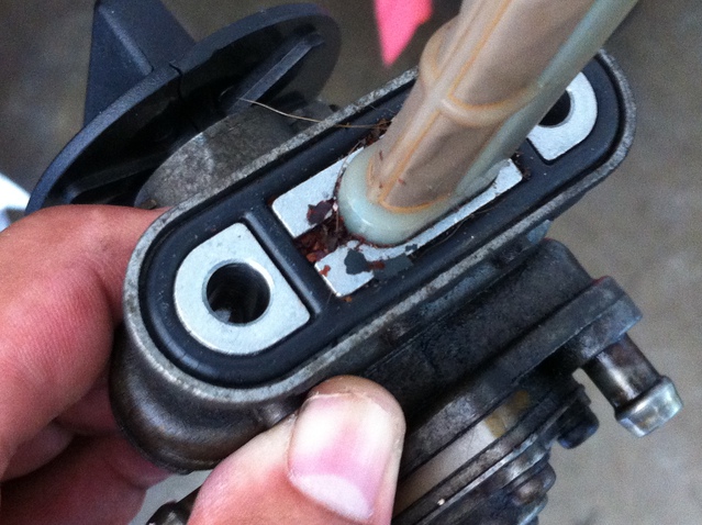

En attendant les pièces, je m'occupe du réservoir, et ce n'est pas joli :

Sinon il y a des traitements "similaires" que je pourrais trouver au magasin de bricolage ?
de la résine epoxy, utilisée entre autre en marine, fera la même chose!
que tu dois pouvoir facilement trouver sur ton ile dans un ship
ou un chantier naval
tu peux demander conseil pour l'utilisation au même endroit
il y a différents degrés de rapidité de prise
l'important est de tres bien nettoyer et dégraisser le support
et de le faire se répandre de façon homogène
il faut aussi bien respecter le dosage et les conditions thermiques

Dans le kit Restom, il y a un phosphatant et la résine epoxy.
Le phosphatant permet d'éliminer la rouille mais surtout de d'arrêter l'effet d'oxydation. Si tu ne fait pas ce traitement, la rouille continuera sa progression malgré l'epoxy. Dans le traitement du réservoir, l'opération du phosphatant est à mon sens la plus importante. D'ailleurs, il y en a beaucoup qui ne font que l'opération de phosphatage sans mettre d'epoxy. Le contrôle de la rouille se fait par un filtre à essence.
J'avoue que je ne comprends pas trop pourquoi, car le phosphatage est physique et énergique alors que le nappage de l'epoxy est plutôt tranquille.
Petite astuce pour nettoyer et napper sans se fatiguer et travailler dans tous les axes : bien fixer (sinon c'est satellisation ou cabossage) le réservoir sur la bouche d'une betonnière ou dedans

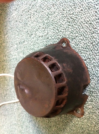

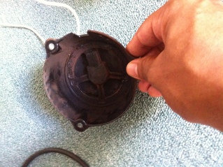

**Couvercle d'alternateur..
Le couvercle est en mauvais état. Le proprio de la SSJB souhaiterait restaurer.
Il y a 1 pièce dans le couvercle, ce dernier peut s'enlever ? il a un sens précis ?

A priori j'alignerais les encoches.

lui non plus.
Pardon j'avais mal lu la question...
A priori d'après le manuel d'atelier non cette pièce doit être sertie et solidaire du couvercle et donc non visible sur l'éclaté.
j'avais repeindu le mien sans démonter l'intérieur, juste gratté avant

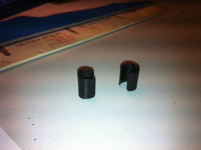

Bikemania 974 a nettoyé les carbus et mis les kit restaurations (pointeaux-joints neufs de chez Trimax)
Il m'a rapporté que les carbus étaient bien crades, et que les visseries c'est de la merdouille qu'il me conseille de changer.
Mais il y a 2 pièces qu'il ne savait pas où les placer dans les carbus..
