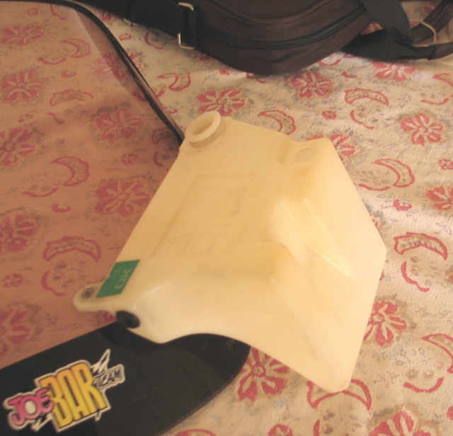

pour le bocal, nettoyage au karcher ..... t'es tout mouillé après mais le bordel est propre en 30 secondes :mrgreen: :mrgreen: :mrgreen:
je constate que cette bécane a été sérieusement massacrée ... pas cool ça. Il te faudra tout reprendre .... en plus, elle est bien crade ....
mais je ne peux que te féliciter d'entreprendre cette réfection :super:

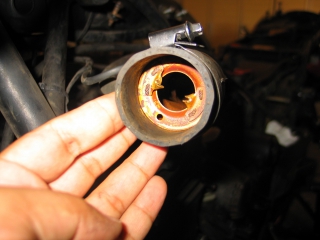

Si je n'avais pas démonté, je n'aurais pas fait la découverte qu'il n'y a plus de thermostat dans la grosse durite..

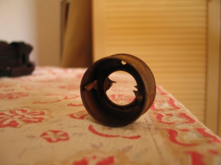

Le "Calorstat" dépouillé, cela signifie en général qu'il était coincé fermé, c'est pas bon signe vu la gueule du LDR :(
Je pense que la bécane a surchauffé et qu'il y a toutes les "chances" pour qu'effectivement le joint de culasse ait morflé :roll:
à moins qu'il est été enlevé d'office vu les températures sur l'ile, quand j'habitais la provence je connaissais un mécano qui les enlevait systematiquement :o :o :o
Au vu des symptômes je suis perplexe :? mais pourquoi pas.

Vu le routage des durites, pâte à joint en excès, fixations supports radiateurs cassés, vis non d'origines. :arrow: le circuit de refroidissement a déjà été déposé.
Là je remarque que les carters d'embrayage et d'allumage sont montés à la pâte à joint.. quelle intervention à faire ce kilométrage ?
50 000 km, acheté à 44 000 km il y a 3 ans.. je vais déposer le cache AAC pour voir s'il y a des surprises..

Faut être débile pour découper la vanne du calorstat alors qu'il suffit d'enlever l'ensemble... :siffle:
+1 avec felix :lol:
Non c'est pas idiot.............Faut juste décortiquer la pensée "chacal" :mrgreen:
Si tu veux refourguer une brêle pas saine sans que se voit la bidouille, c'est mieux de garder le corps du thermostat, ça fait illusion, y'en a qui pratiquent des fois...

A quoi ça sert ? Eviter le glaçage des chemises par l'utilisation du moteur à une température trop basse. :siffle:
