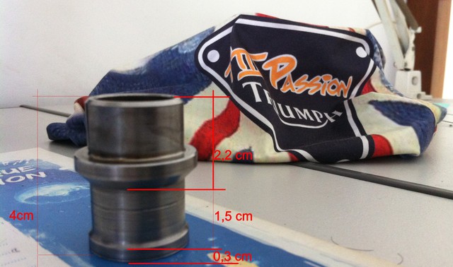

Je n'ai pas eu de nouvelles concernant cette entretoise..

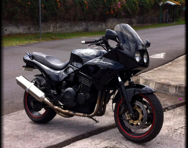

Sur cette photo c'est bien un 3/1 monté avec collecteur d'origine?
Spéciale... 1ere fois que je vois çà.
Oui c'est une adaptation.. le proprio de la SSJB n'aimant la double sortie a demandé à son mécano d'en faire une modif.
Le silencieux est un Akrapovic

intéressant cette ligne d'échappement...
