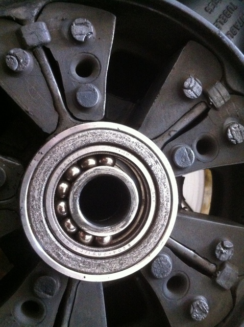

J'ai donc réaligné les excentriques, mais le bruit à la roue Ar. persistait..
J'ai donc retiré la roue et en la faisant rouler, il y avait toujours ce bruit..

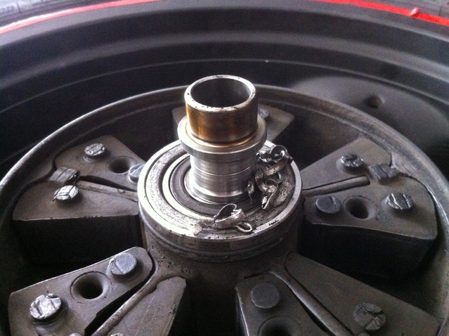

J'ai donc retiré le porte-couronne et :surpris1:
Et en regardant le roulement :

C'est quoi tes copeaux ? :shock: c'est les restes de la bague qui tient les billes dans le roulement?
Première fois que je vois un truc pareil sur une roue de moto :shock: Faut retrouver en urgence la dernière personne qui a touché a cette roue et le battre sur la place publique :hurt1: :fache: :hurt1:

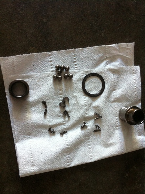

jack2jack a écrit :C'est quoi tes copeaux ? :shock: c'est les restes de la bague qui tient les billes dans le roulement?
je ne sais pas trop :mefiant:
Je ne sais pas.. je suppose qu'il s'agirait de ce qu'il reste des billes manquantes..

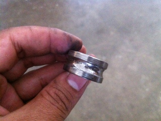

Voilà ce que j'ai retiré après le porte-couronne(il y a des pièces manquantes ?) :
La bague du roulement, peu attaquée.

tes roulements ont morflés.Ce ne sont pas des roulements coniques qui peuvent supporter des petites variations d'inclinaisons,La ! vu ton montage de viking barbare des excentriques je ne suis pas certain que cela le fasse de les garder ,tu risques de le regretter plus tard et de devoir tous redémonter :?

J'ai trouvé l'origine des copeaux : ce sont les morceaux de cage:
C'est bien de ça dont je parlais. ;)
