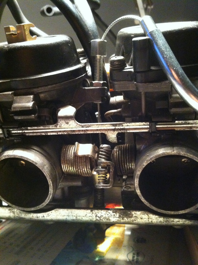

Je ne vois pas trop comment la positionner.. :mefiant:
Mais sur la mienne et l'ancien câble de la SSJB , cette pièce n'est pas présente..
Quelqu'un peut me préciser l'emplacement svp?
:drapeaublanc: :fleurs: :?:
Ton câble de gaz arrive par une grande "vis", maintenue par 2 écrous sur le corps du carbu.
La pièce vient se clipser sur les 2 écrous, pour les maintenir en place sur le corps du carbu.
Je n'ai pas de photo sous la main pour te montrer, désolé.

je pense à cela, tu confirmes? :
Yes sir ! :super:
Tylad
Messages : 297
Localisation : Gaule
Message par Tylad »
:cheers1: Merci pour lui
Oui c'est ici, mais il doit falloir choisir l'orientation (haut, bas) afin que le petit ergot verrouille la position pour que l’agrafe ne puisse pas bouger et bloque les écrous.
Mais je ne sais pas comment, sur le Speed il n'y a pas cette agrafe et d'ailleurs j'ai déjà été obligé de resserrer ces p.t.in d'écrous ;)
Merci :super:
SpeeDayto44 a écrit : La pièce vient se clipser sur les 2 écrous, pour les maintenir en place sur le corps du carbu.
Par contre ça ne se clipse pas (ou alors il faudrait peut être forcer sérieusement).
azertoliv a écrit :Oui c'est ici, mais il doit falloir choisir l'orientation (haut, bas) afin que le petit ergot verrouille la position pour que l’agrafe ne puisse pas bouger et bloque les écrous.
Effectivement il semble avoir une orientation.
Je vais prendre le temps de bien observer et vous montrer le résultat.
Je ne monte quasi plus jamais ces trucs (BST40 oblige ou déjà en place sur les BST36 des clients).
De mémoire, l'agrafe se positionne sous l'écrou sup et n'emprisonne que la patte alu du carbu et l'écrou inf.
Ca laisse libre le réglage avec l'écrou sup : juste à desserrer le sup, régler avec la vis creuse et resserrer l'écrou sup.
A confirmer (je n'ai pas de rampe sous la main pour vérifier ça).

Je suis passé chez Chicboy et j'ai vu l’agrafe...effectivement je pense aussi à un verrouillage des écrous, pour les conserver en place, même si ils venaient à se desserrer...
Vu l'écartement, ça englobe les 2 écrous...par contre, il est vrais que ça force un peux.
Maintenant que je vois ton post, je comprends un peux mieux ta question (!), donc ma réponse est :
- commence par vérifier si tes écrous sont bien serrés (ce qui devrait te donner un peut de jeu), et ensuite ré-essai de positionner l'agrafe...ET SI ça NE VEUT TOUJOURS PAS, BEN VIRE LA !!! de toute façon, si tes écrous sont bien monté et suffisamment serré, ça ne bouge pas.
C'est vrais qu'ils sont mal placé et que c'est un peux chiant pour y aller (bien que moi je démonte le chapeau du carbu de gauche et j'y accède mieux, Mais ATTENTION au tout petit joint torique de dépression).
:boire:
Image Soyez pas sage...ça sert à rien !!!
SpeeDayto44 a écrit : De mémoire, l'agrafe se positionne sous l'écrou sup et n'emprisonne que la patte alu du carbu et l'écrou inf.
Alors visiblement non : Elle n'emprisonne pas la patte alu du carbu et l'écrou inf. si je le positionnai comme tel.
Donc j'ai appliqué comme le dessin de Tylad (merci :) ).
bikemania974 a écrit : Vu l'écartement, ça englobe les 2 écrous...par contre, il est vrais que ça force un peux.
En fait beaucoup.. j'ai forcé avec un peu de graisse, j'espère ne pas avoir abimé le filetage. Ca emprisonne pile les 2 écrous.
En fait si, il est difficile de permettre un serrage de l'écrou inf. , à moi comme Azertoliv, j'ai déjà retrouvé l'écrou complètement desserré.

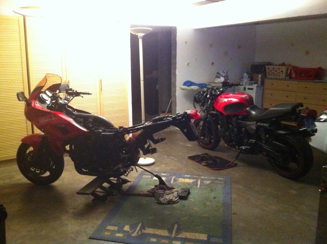

Ayé la SSJB a démarré après 7 mois :super:
Je n'y croyais plus ^^
Pour l'instant, j'ai mis mon réservoir (répare le robinet sur l'autre).
Donc elle démarre bien, le ralenti semble stable, mais l'impression qu'une synchro ne serait pas de trop.
Le ventilo se déclenche, ok :super:
L.E.M oblige, il me faut voir les points suivants :
- Le voyant point Mort ne s'allume pas.. ni le témoin d'huile avant de démarrer..
- Moto allumée au point mort, dés que je déploie la béquille, elle s'éteint direct :mefiant: :?:
- Un phare qui ne s'allume plus..
- Le clignotant Ar. droit faisant du bruit et ne s'allumant pas..
- Réglage de câble des gaz à peufiner
- fuite LDR au niveau raccord métal-moteur (pâte à rajouter apparemment)
En tout cas merci pour votre aide :cheers2:
