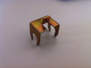

Chevelu m'a fait parvenir un câble de gaz avec cette pièce :
A quoi sert elle ?

C'est un criquet. Cela sert à éviter les patrouilles allemandes et reconnaître ses alliés.
:arrow: je sors... :mrgreen:
Tu as de l'imagination Wolf..
C'est un piège à con, monsieur.
Plus sérieusement :
Ca se positionne sur la rampe de carbus, au niveau des écrous/contre-écrous de réglage de tension de câble.
Ca sert à maintenir les écrous en place.
