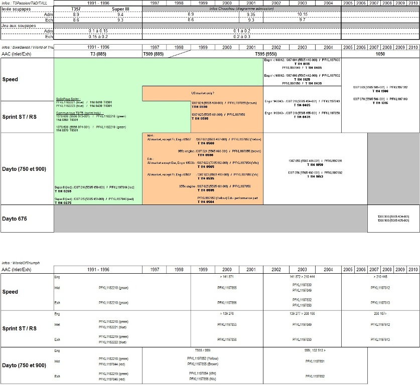

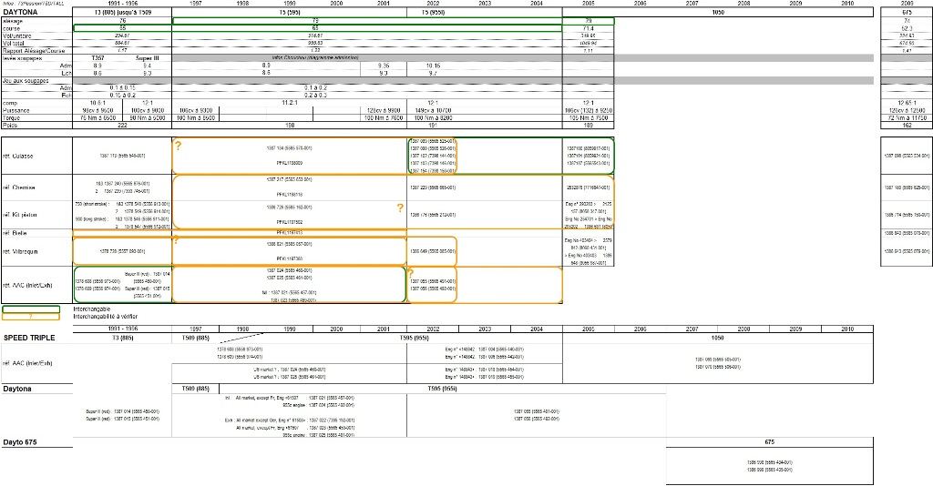

par contre l'un d'entre vous pourrais me faire un petit topo sur les différents arbres à cames ?
en parcourant le forum,je constate qu'il y a différentes "couleur"....différences,avantages etc
Re: gravage sur arbre à came

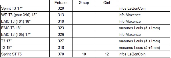

Cadeaux.
Un bonus sur les amortos :
Et si tu veux, j'avais remanié un peu le fichier de calcul de pastilles d'origine TALL.
Tu peux le récupérer là : http://www.triumph-t3-passion.info/New_ ... =13&t=3843" onclick="window.open(this.href);return false;

merci pour les tableaux,je voulais savoir en fait quelle couleur je devrait trouver sur un Trident
Du vert (qui peut se tansformer en kaki. Ne me demande pas pourquoi...)

Message par gilles57 »
