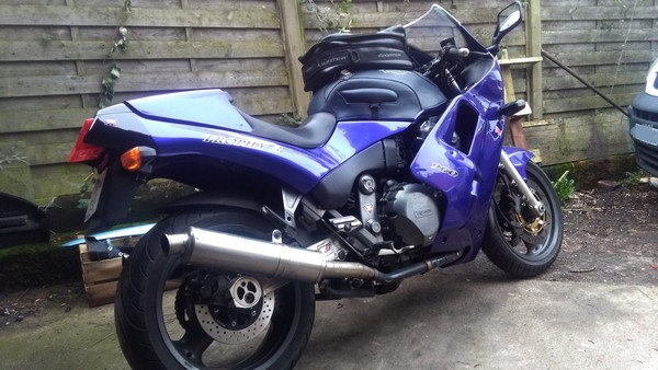

Bon des news de l'avancement de mon projet selle, mauvaise.
Celui qui devait me faire ma selle sur mesure en partant de la base existante, n'y arrive pas. Il voulait compléter les vides avec de la mousse rigide mais ça ne tient pas.
Donc il l'a passé ça un collègue, qui pourrait ce renseigner sur de la résine, mais lui non plus ne peut pas apparemment le faire dans un budget raisonnable. :snif: :snif:
Il s'agit juste de compléter les vides entre le carénage et sur l’arrière jusqu'au feu.
J'avais penser a faire en tôle et peindre après, mais surement pas mal de boulot et je ne sais pas si ça fera bien.
Quelqu'un aurait il une idée?
Je précise tout de même ( car j'aurais surement la réflexion) la plaque arrière est pour le moment pas finie :D

tu pourrais faire des piéces en contreplaqué fin , résiné à l'epoxy et recouvertes de skaï , ou peintes en noir , pour raccorder, si c'est à peu prés plan, ça doit marcher

Idée à creuser: il te faudrait coller ou riveter une bande de plastique de quelques centiletres de large dans le prolongement rebord de ta selle (celui que le revêtement contourne avant l'agrafage), histoire de descendre artificiellement le rebord. Après, les caractéristiques de ce plastique doivent être assez antagonistes : suffisamment souple pour suivre le contour de selle et plutôt rigide pour que le skaï qui le contournera soit bien tendu. Un plastique un peu épais que tu deformerais au décapeur thermique ou un truc du genre.
Après, faut que tu trouves du skaï au mètre, et une bonne agrafeuse :super:
J'ai une selle pourrie à ta disposition si tu veux faire un test sans détruire la tienne ;)
Si intéressé, tu me fais un MP.

tu peux mettre de la mousse polyuréthane(en prenant soit de tout protéger et d'avoir désassemble la selle). Une fois ta mousse durcie, tu coupe, ponce, etc jusqu'a obtention de la forme qui de te va 'sans oublier de remettre la mousse d'origine). Ensuite tu stratifie légèrement (1 ou 2 mat de 100)par dessus, masticage pour les fininitions et tu recouvre le tout de skai ou autre. et voila :lol:
Autre solution, souder des pièces plastiques sur le fond de selle(il me semble que le fond de selle est en PE) pour obtenir la forme puis recouvrir

Je réfléchi a faire ça. Renforcé en plastique et ensuite je donnerais ma selle a refaire tranquillement.

Le plastique c'est fantastique. Tu peux en trouver facilement dans les casses pour rien.
Un bout d'écran sous moteur par example, ça se découpe à la scie sauteuse et tu peux les tordre jusqu'à une certaine limite - élastique.
Mais ça ne va pas être facile de faire un truc joli. Surtout en vue arrière, ça risque d'être très carré.
Un bon sellier peut arriver à faire une mousse qui va bien, arrondie sur les flancs. (J'en connais un d'ailleurs qui fait des protos pour l'automobile, mais le beau travail se paye... )
Sur mon café racer j'avais utilisé deux morceaux de plastoc déjà peint (morceaux de pare-chocs) et je les ai fixé avec des rivets sur le cadre et pas sur la selle. En retrait par rapport à la selle. J'ai galéré longtemps pour trouver une forme correcte à mes yeux, d'abord avec des cartons coupés puis plusieurs essais en plastique.

C'est tout a fait ça Felix, le bon travail ce paye bien, mais la trop. J'ai aussi les connaissances la dessus mais le prix est vraiment hors budget ( raisonnable compte tenu du travail).
Je fait toujours mes maquettes en cartons aussi, les flancs sont découpé en cartons, reste à le faire en inox.
Mais la entre le plastique et le bois, je me tâte, mais je ne sais pas quelle forme ça fera.
Ça devient galère en fait.
Je voulais arrondir le bout, pour faire vraiment le style Café racer mais en bi-place, qu'il n'y ai pas de distinction, mais je le fait en dur sur une partie c'est plus compliqué.
Je vais essayer de faire des formes et on verra bien le résultat.

on peut trouver plaques de plastiques chez PUM ou autres. Pour le travailler, il "suffit" de le chauffer delicatement (la t° depends du plastique) et de le mettre en forme. C'est les memes techniqueq que la chaudronerie acier mais on remplace le marteau par un chalumeau a air chaud (sorte decapeur thermique avec température réglable) ce qui est beaucoup plus fun.
On peux même souder les plastiques entre eux s'il sont identique :dodo1:

Oui avec le décapeur on peut régler la T° donc pratique pour mouler, c'est vrai.
Je vais regarder ces options la et voir ce que ça donne.
Avec du plexi vous pensez que ça pourrais le faire aussi?

le plexi est cassant. Prends du polycarbonate (makrolon, lexan)

kangourou a écrit :le plexi est cassant. Prends du polycarbonate (makrolon, lexan)
Ah oui c'est pas faux.
