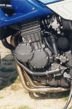

Attention tout de même, j'ai pu voir que selon les millésimes les gris moteur n'étaient pas tout à fait les mêmes (combien? au moins deux). Comparé sur deux Sprint: la mienne 1993 bleu et une rouge (année?mais pas 93), a priori le gris de la "rouge" était d'origine mais à mon goût moins joli plus terne, moins classe, peut-être légèrement plus clair. Oui on préfère toujours sa machine à celle des autres... :? Bon c'est pas flagrant sur ces photos, mais le gris de la Candy paraît "sans paillette", j'ai pu le constater en vrai (pas sur cette machine photo tirée du net).

Sur la mienne le gris des pièces moteurs est brillant, comme pailleté, mais bon à moins d'avoir la confirmation de Triumph ou de deux modèles à comparer, ça va être difficile de le faire avec des photos.
