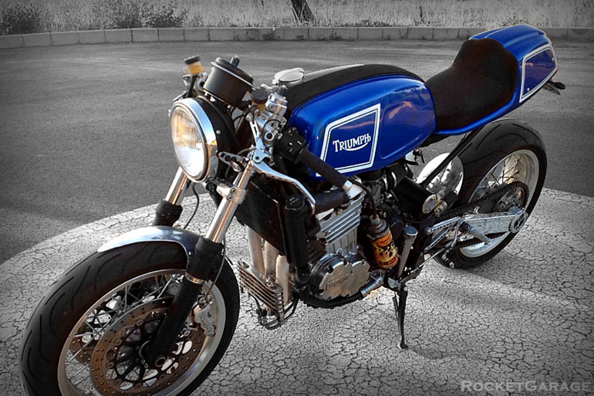

Y a un truc qui me tchaoupine...pourquoi toutes les selles cafra dans ce genre (jolie en elle même au demeurant) s'arrêtent net à la base du réservoir au lieu de s'arrêter à la base au centre et de continuer sur les bords pour épouser les formes du bidon ?
Re: projet cafra t3
jack2jack a écrit :Y a un truc qui me tchaoupine...pourquoi toutes les selles cafra dans ce genre (jolie en elle même au demeurant) s'arrêtent net à la base du réservoir au lieu de s'arrêter à la base au centre et de continuer sur les bords pour épouser les formes du bidon ?
Perso, j dirais plutôt.
Pourquoi faut il que ce soit toujours les mêmes selles?
Mais voici une belle
https://rocket-garage.blogspot.com/2012 ... racer.html" onclick="window.open(this.href);return false;
Là!
Y a un peu d boulot. :super:
J espere que celle de notre ami Dom soit belle aussi ;)

je l espere meme mieux hi hi hi
en ce qui concerne la selle je te rejoins je pense que je vais modifié mes pensées ;) cela est encore en projet dans mon petit crane lol
c une idée a creusée je ne suis pas fermer
je vais y reflechir !! :mefiant: :+1:
