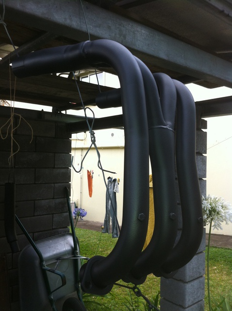

En attendant, j'attaque la partie échappement :
Un coup de rafraîchissement des tubes.. je ne sais pas combien de temps ça va tenir, mais ça fait plus propre qu'avant.

C'est vachement propre !!! :love:
Tu as fait ca au pétard ou à la bombe.

Merci D2***2 ^^
C'est ma 1ère fois.
- Un coup de brosse circulaire pour enlever l'oxydation
- Dégraisser
- De la bombe peinture HT (Poele, barbecue, échappement etc.) trouver chez M. Bricolage.
- s'assurer de ne pas faire de coulure..
Au bout de 2H. ça devient sec au toucher. Mais il faut les chauffer pour accroitre la résistance.
Comme dit plus haut, je ne mets pas trop d'espoir que ça garde cet état pendant longtemps, mais d'origine, ça faisait triste mine.
J'aurais pu polir, mais la préférence va vers le noir.

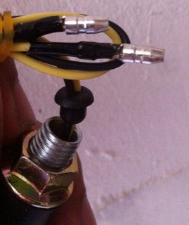

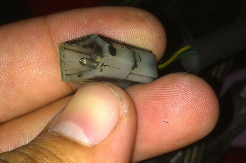

J'ai repris des clignos BIHR, plutôt bonne came. Apparemment les cosses sont universelles.. mais pas les fils d'alimentation de types fiches..
Je m'y connais que trop peu en électricité.. :calimero:
Image Image
Vous me conseillez quoi svp ?

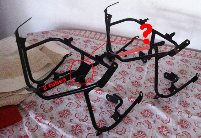

- L'araignée de carénage donc :

Les cosses sont universelles pour les japonaises.
=> Soit tu commandes un jeux de connections japonaises chez Bihr ou Louis.de et tu modifies la connection coté faisceau.
=> Soit tu reprends le connecteur d'origine Triumph et tu le soudes coté cligno (soudure ou connecteurs + gaine thermo + scotch) pour un résultat pro.
Perso, j'applique la 2ème solution.
Re: Mise à jour du T3 Sprint
SpeeDayto44 a écrit :...=> Soit tu reprends le connecteur d'origine Triumph et tu le soudes coté cligno (soudure ou connecteurs + gaine thermo + scotch) pour un résultat pro...
Et pour PRO+ tu ne rajoutes pas de scotch mais une autre gaine thermo autour des deux autres, et là c'est ++ :super:
Mais pour çà il faut que tu ais les fiches coté clignos d'origine. Il faut juste repérer le + et le - pour correspondre avec les bons fils, c'est mieux.

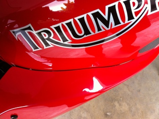

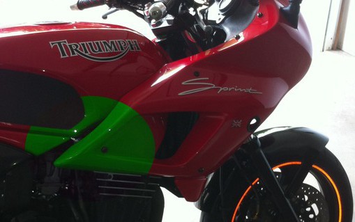

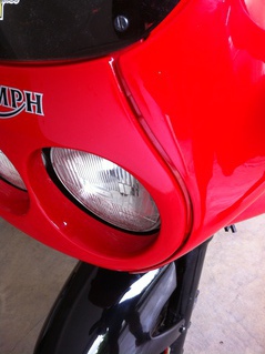

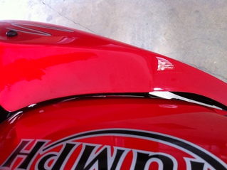

Pour ton carénage il doit toujours y avoir un peu de jeu entre le réservoir et celui-ci, d'origine il y a même des gaines plastique noir entre les deux comme celle autour de la bulle, mais effectivement, c'est plus joli sans (autour de la bulle aussi! enfin moi ce que je dis... :siffle: )
Mais il se peut que le réservoir lui-même bouge de droite à gauche...
Pour l'écart que tu as devant vers les optiques de phares, en redressant juste la pate où se fixe le réto çà peut peut être le faire.
En tous les cas belle machine... :amen:

Merci :) , demain, je vais chercher le matériel & bien sur faire propre :super:
Apparemment il n'y a plus ces fiches clignos d'origine côtés alim. .
olive38 a écrit : (...) il y a même des gaines plastique noir entre les deux comme celle autour de la bulle, mais effectivement, c'est plus joli sans.
J'ai les gaines d'origines, et justement je préfère avec, mais là impossible de caser celui de gauche.
Il n'y a pas que là, elle est déformée à plusieurs endroits.
De la lumière en provenance des phares qui pénètre dans le Cockpit, forcer sur le carénage pour mettre en place les visseries, 1 rétro plus bas que l'autre.. :nonon2: ça ne va pas du tout.
Chevelu m'a ré-expédié une autre.. patience.
Merci à vous :amen: :cheers1:

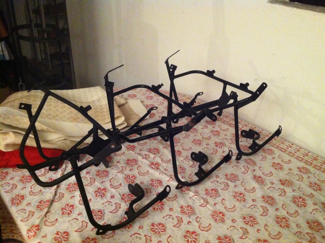

Enfin reçu la nouvelle araignée de chez Maxence..
Constat : je suppose qu'il y a eu une transition dans le process chez Triumph, car les 3 araignées que j'ai en ma possession sont différentes.
Comparativement à celle d'origine qui est devant :
:mefiant:

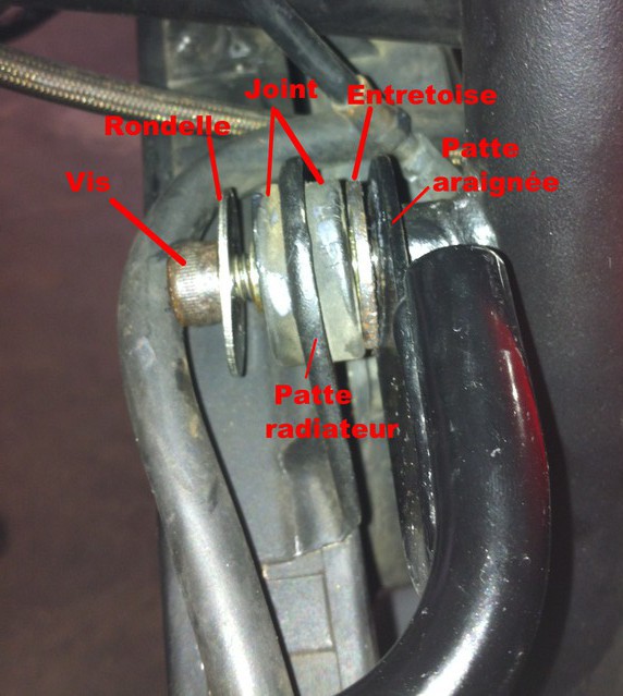

:drapeaublanc: Quelqu'un peut me dire si le montage de l'araignée au radiateur est bon svp ? Un trou de mémoire :oups:
:fache: :fache: :fache: :fache: :fache: :fache: :fache: :fache: :fache: :fache:
Araignée faussée :evil: :!: :!:
Pire que le 1er :fache:
