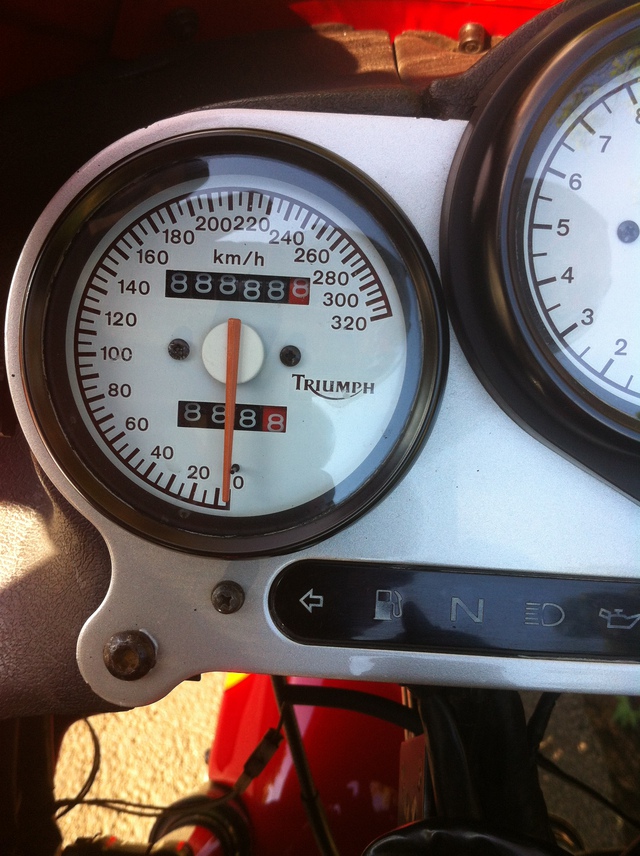

c'est pas un compteur de DUCATI çà ?
http://www.lerepairedesmotards.com/guid ... Strada+888" onclick="window.open(this.href);return false;
Re: Mise à jour du T3 Sprint
@ Olive 38, ce sera plus interessant quand le compteur sera (
Bon hier soir, au lieu de rejoindre mes potes motards admirer les jolies demoi...euh jolie paysage sur le front de mer
