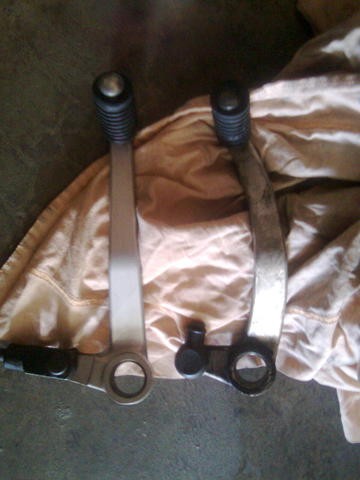

En haut le sélecteur « droit » et sa tringlerie (à fourche) déportée, spécifique de la position haute.
En bas le sélecteur « banane » et sa tringlerie courte et droite (fixée sur rotule), spécifique de la position basse.
A gauche, sur le sélecteur on peut remarquer le déport (par rapport à l'axe de point de pivot) de la fixation sur laquelle est rivetée la rotule de tringlerie du montage en position basse.
A droite, on voit que la fixation de la fourche de la tringlerie de sélection est dans l’axe de son point de pivot. On voit aussi la tringle en baïonnette et la seule rotule de ce montage, située sur la biellette de sélection.

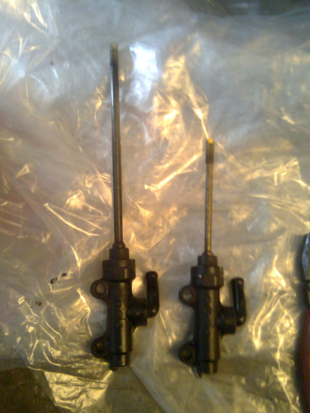

A gauche la tige « longue » du maitre cylindre de frein arrière du montage position basse.
A droite..........................................Ben, la tige plus courte, évidemment
