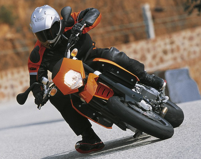

tête de fourche KTM 950...
train arrière de R1...
arrière de 1198...
et puis beaucoup d'époxy car un cadre T3 ça rouille...
j'ai peur du pire... :lol:

Je n'ai pas grand chose a vous dire, helas, et pas non plus de photos, d'ailleurs je n'ai jamais vu que le moteur arrivé et parti sur un chariot a roulette...
Mais le gars m'a decrit son projet (ainsi que sur le FatClub, mais je crois que son post a disparu), et je ne suis pas sur que ca vous aurait plu!!!
Apres le moteur, je n'ai plus eu de nouvelles, a part quelques revues qu'il m'a laisse de ce genre:
