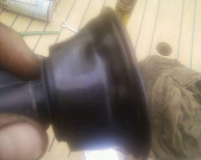

Révision nettoyage carbus limite ou salissure très rapide :mefiant: , y avait grave de dépôt sableux jaune et croûte verdâtre sous les tubes émulsion, genre 1mm épais sur 4mm de haut un ressort cassé et coincé sur cylindre 2.
flotteurs à 13-14mm.
GP 3x105 bien crados sur le filetage.
aiguilles 3 x 5E56 au deuxième cran du bas
membranes propres et saines
boisseaux encore tout noir nickel, percés +2 trous diam 1.5mm je les polirai plus tard.

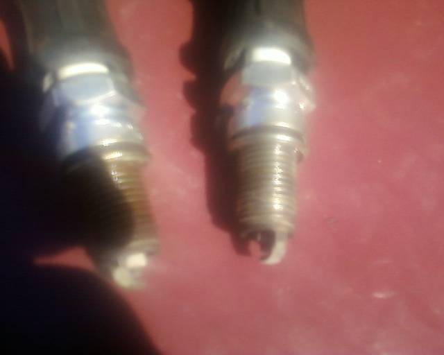

bougies 1 et 3 plutôt café crème que chocolat clair, pas la bonne clé à pour la 2. écartement 0.8mm

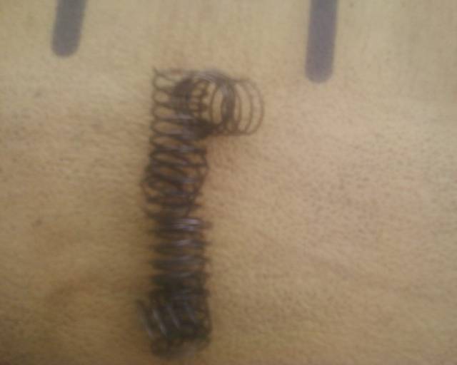

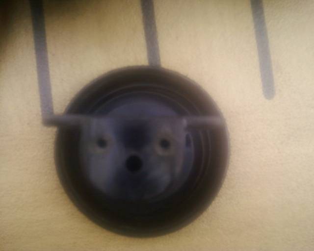

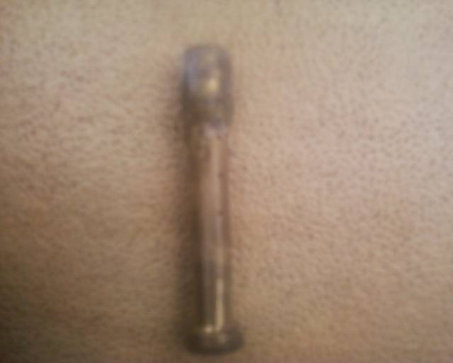

Encore des supertofs de téléphone aussi floues que mon esprit pendant cette longue journée méca astiquage post-nuit blanche:
ooh les jolis puits d'aiguille (émulsion) fourrés aux cristaux orange+ crôute verte
Le meilleur pour la fin, sculpture sur ressort
ça passe moyen l'état de ce carbu censé être nettoyé révisé pour 300€ y a 4 mois/4000km :berk1: :yeah:
