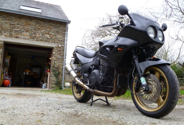

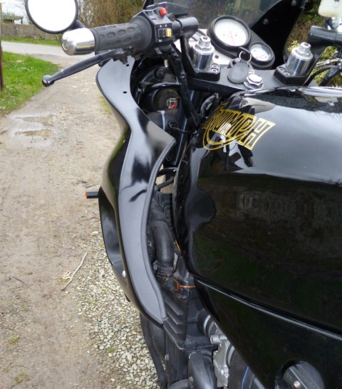

Des photos de l'état actuel.
Ca reste une Sprint quasi normale. :D

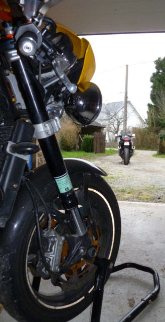

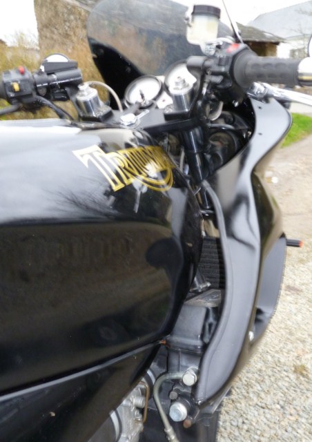

Image.Image
Image.Image
On voit bien l'écartement sur ces photos.

Ce n'est pas tout bêtement les pattes métalliques de fixation basses, montés sur les cylindres, qui sont trop écartés?
Sur une vraie sprint, le carénage épouse la forme du réservoir ;)

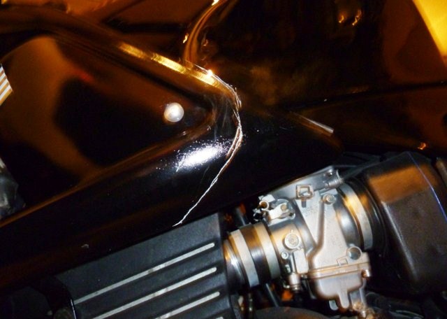

Exemple à droite, pour le moteur :

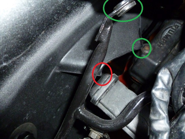

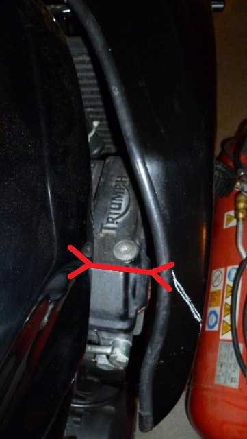

Le montage actuel, vu de l'intérieur.
A gauche (vue de dessous), voit bien le contact de l'écope sur la durit principale.
Alors même que la patoche est fixée.
Imaginez ce que ça peut donner q'il n'y avait pas la patoche... :o

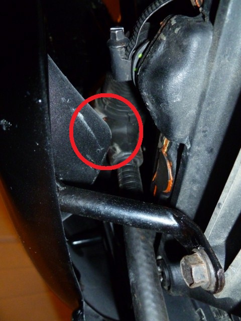

Maintenant, à droite (vue de dessus, par le carénage), l'écope touche à 2 endroits.
On voit également le jeux de la fixation de l'araignée (pas possible de reprendre ça : les trous ne sont plus co-axiaux).
"Y'en a un de trop !" :langue2:
Oui, merci Cyclu. Ca, tout le monde avait compris. :langue1:
Toujours est-il que, si je voulais que tout ce plaque comme sur un 900, il y'aurait de la découpe drastique à faire sur les 2 écopes d'extraction et sur le flanc inférieur.
En bref, il resterait peau d'z.b.

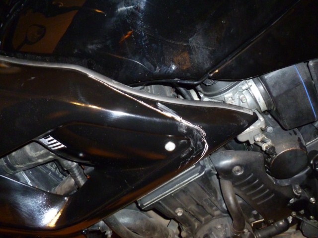

Je vais plutôt faire une découpe dans ce style (le p'tit trait à la craie).
Ca me fera gratter la dizaine de cm qu'il y'a en trop.
Rapide, simple, efficace (ca me changera :mrgreen: )
