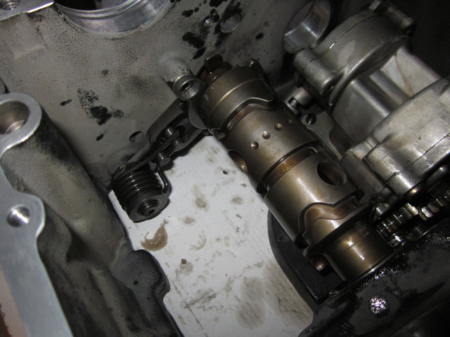

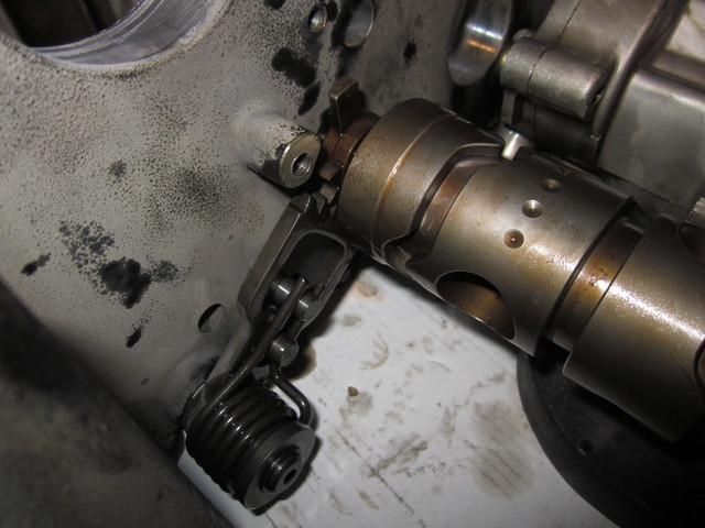

Bon comme je ne suis pas un pro de la boite de vitesse ni un pro tout court première interrogation:
comment sais t'on si le secteur denté sur le barillet de sélection est à la bonne position ? (en faisant jouer les cliquets la position change)
peut être que cela n'a pas d'importance mais rien de détaillé sur la RT
merci pour vos lumières
Re: cure de jouvence daily jaune
Ben si, ça a une importance. il faut trouver la position "médiane" puisque le système doit fonctionner pour monter les rapports mais aussi pour les descendre.
C'est avec le montage à blanc complet (barillet, système de sélection, arbres primaire et secondaire, axe et ses fourchettes) que l'on trouve la bonne position si rien n'a été repéré.
La position du barillet et du système de sélection est déterminée par le fait que les arbres primaire et secondaire doivent tourner librement puisque sans rien toucher, on par du principe que la boite doit être au point mort. C'est un peu pénible à régler mais en prenant le temps d'y réfléchir ça se fait.

Il est important de remonter tous le bazar au point mort .
Autre tentative d'explication :lol: :lol: :lol:
Le ressort te positionne naturellement le système de sélection, il te suffit de placer les dents du tambour dans la position "médium" qui guide les fourchettes de sélection en mode point mort.
C'est à dire axes d'arbres primaire et secondaire libres de tourner sans entrainer l'autre. les pignons mobiles ne sont ni engrainés ni "crabotés".
Mais ça te laisse la possibilité de mouvement pour monter et descendre les rapports. c'est à dire engrainer ou "craboter" les pignons mobiles...

c bon je pense avoir compris :winner1: ; je mets en pratique d'içi fin de semaine et je vous tiens au jus
