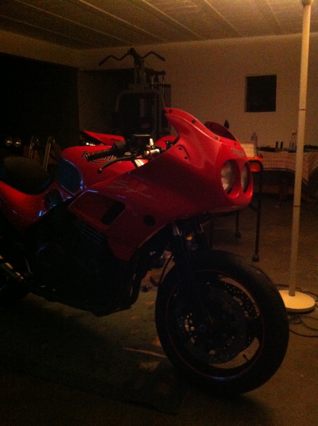

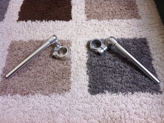

Opération suivante : Montage de Bracelets Tommazelli
Je souhaiterais une position plus basse.
Visiblement placé au dessus du tés, il y a peu de différence par rapport aux origines.
Précautions au démontage des commodos, poignée d'accélérateur ?
Puis-je les placer dessous le tés sup. ?

Ca y est je m'y atèle à installer les bracelets et euh... je me dis pourquoi enlever le tés sup., il me suffit juste de descendre les tubes de fourches, mettre les bracelets et puis voila.. ce qui parait plus simple..
Ah le boulet
RDV le 23/06 pour le reconditionnement de l'amorto avec pose de valve
J'ai pu trouver 1 atelier qui le fait à La Réunion.
Ah le boulet
Modifié en dernier par Chicboy le 04 juin 2015, 11:21, modifié 1 fois.
- Messages : 1945
Re: Mise à jour du T3 Sprint
J'me disais aussi...
C'est çà aussi quand en même temps qu'on bois beaucoup de bières, on veut faire un petit peu de mécanique!
(ou qu'on transforme ces bracelets en shilom!
)- Chicboy
Montage des bracelets sous le tés* sur Sprint.. : il y a rejet
*Prenant compte que les tubes dépasse du tés de 28 mm
La forme du carénage du Sprint ne s'y prête vraisemblablement pas..
Trop de contraintes de positions, les durites & câbles sont en contact avec le carénage en position braquée
Du coup re-démontage pour mettre les bracelets au dessus du tés.. ça se rapproche de l'origine..

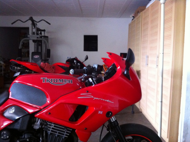

Les bracelets sont en place mais :
4 trous visibles sur le tés sup.
Les réglages sont limités par les ergots des commodos.. On peut les supprimer
@ Hugo, je disais juste qu'une Sprint n'aura pas la sportivité(en position) d'une Dayto
