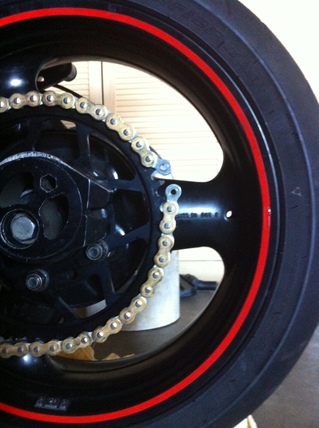

:lol: Je ne savais pas que la chaîne était ouverte..
Lancé un :drapeaublanc: sur le groupe Fb "Motard 974", et un garage moto a répondu à mon secours
Ne sachant pas de me servir l'outil & ayant peur de rater les manœuvres, j'ai amené la chaîne chez eux.
Bon accueil, et bonne qualité de service. On sent que le mécano tient à une bonne réputation de son boulot.
Alors que l'autre mécano me proposait 30 euros pour sertir :shock: ..
Là c'était gratuit et bouclé en 5 min.
Gros bémol.. comme la chaîne est sertie.. il faut que je re-démonte le bras oscillant pour l'installer.. :pleur4:

Chicboy a écrit : :lol: Je ne savais pas que la chaîne était ouverte...
Bin oui tu lis pas le réponses.
http://www.triumph-t3-passion.info/New_ ... 45#p137645" onclick="window.open(this.href);return false;
[édité pour la position du lien]

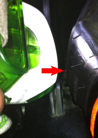

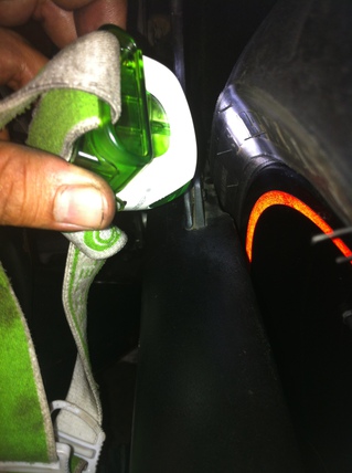

Bon tout est remonté.. mais et malheureusement un mais.. :mur:
La roue frôle légèrement le lèche roue.. :mefiant: :?:
J'ai vérifié les alignements des excentriques.. c'est ok
En temps normal, l'espace à ce niveau fait presque 5mm.. je ne comprends pas ce qui se passe..
dés que je mets les vis-écrous devant.. cette partie se rapproche du pneu..
:drapeaublanc:

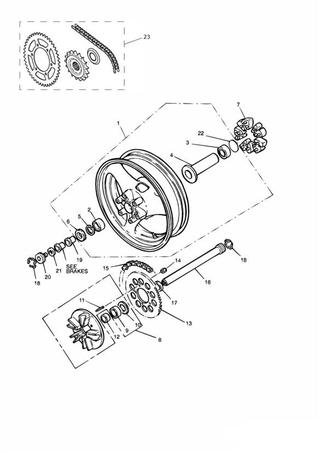

t'aurais pas oublié de mettre l'entretoise entre le porte couronne et la roue ?
Re: Mise à jour du T3 Sprint
euh lequel ?
