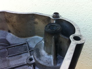

Concernant le carter pignon chaine, il y a 2 joints-spi que Trimax m'a envoyé avec le joint du carter..
:arrow: Comment enlever et poser un joint spi :mefiant: :?:
Celui au niveau de la tige du récepteur d'embrayage, je n'arrive pas à l'enlever..
Celui au niveau de la tige du sélecteur de vitesse(sur le carter pignon) je n'arrive pas à le mettre..

Pour ce qui me concerne je les enlève à l'aide d'un tournevis plat large, dont je passe la pointe au centre en tournant et en faisant levier.
Pour celui de la tige d'embrayage, tu dois d'abord la sortir en tirant doucement vers toi, il n'y aucun risque ;)
Pour les remettre en place, je les huile et j'utilise une douille de cliquet du diamètre extérieur approprié pour ne pas esquinter les lèvres des joint et je tape sur la douille avec un maillet bien dans l'axe.
Ici il s'agit du joint du robinet mais c'est idem.

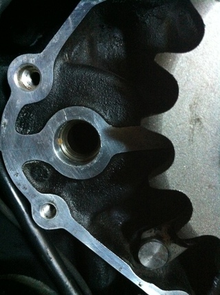

:fache: arghh!! :!: :!: cette saleté ne veut pas sortir :fache:
Re: Mise à jour du T3 Sprint
Aussi autre astuce, Chicboy, on voit bien que souvent en voulant sortir le vieux joint avec un tournevis ou autre on s'appuit sur le bord du carter et on le marque. Sur ta photo on voit bien que le carter (ou plustôt "les") n'est pas nickel, donc avant de remettre le nouveau joint, bien polir au papier de verre l'arrête du trou voir faire un très (très ) léger chanfrein qui aidera grandement à l'introduction du joint neuf et huiler bien sûr. Le plus rageant est de pourrir un joint neuf en le mettant!

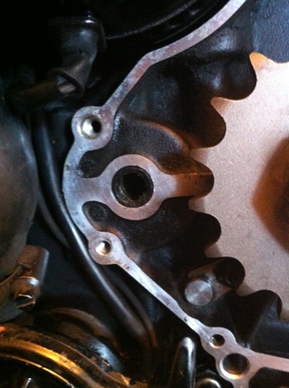

Ma pince à bec doit tirer la tronche.. j'ai fini par y arriver au tournevis marteau en y allant doucement.
@ Olive 38, j'ai nettoyé la zone.. mais je ne crois pas pouvoir faire mieux
Cela me console que le joint à lèvre fera son travail à ce niveau..en espérant que je ne vais pas galérer à l'insérer..
Au démontage j'ai remarqué la présence d'un joint.. je le garde ou pas ?

Normalement le joint de ton carter vient recouvrir le fut ou se trouve le joint spy.

T'inquiète l'aspect de la zone autour du puits est correcte.
Pour le reste bin voilà, tu viens de trouver pourquoi tu n'arrivais pas a sortir ton joint :mrgreen:
C'est parce que le poète qui a bossé avant toi avait, semble-t-il d'après la photo, superposé, sur le carter de sortie de boite, une merdasse qui à forcée le joint officiel dans son puits :bravo:
A moins qu'il ne s'agisse d'un carter qui nécessite ce montage mais là vraiment je ne connais pas :mefiant:
Si c'est un carter standard vire-moi cette daube, car comme le dit Félix, seul le joint de carter en fibre (à huiler d'ailleurs comme tous les joints de cette espèce) est nécessaire sur cette zone, avec bien entendu le joint spi dans son puits (sur les demi-carters principaux) en portée raisonnable (c'est à dire quand ça ne descend plus au moment ou tu le mets en place) sur l'épaulement du fond.

On dirait que l'alu n'est pas nikel sur l'arrête du trou? mais bon si AzertOliv dit que c'est OK.
M'enfin tu doit pouvoir "ébavurer" celui-ci juste en appliquant un papier de verre fin et quelques rotations avec le pouce, çà nettoie et arrondi le bord du trou.
Faut toujours passer un doigt avant de mettre le caoutchouc, pour ne pas le déchirer! :-? oups! bref... Je me comprends. :lol: (Et si c'est DUTROU qu'il le dit...)
