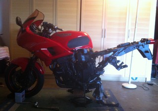

Donc l'état actuel :

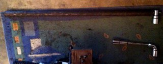

Ce que j'ai pu trouvé :
Et un ami dont sa force est au minimum Triple à la mienne..
Du coup point mort ou j’enclenche une vitesse (si oui laquelle ?)
Merci pour votre aide
