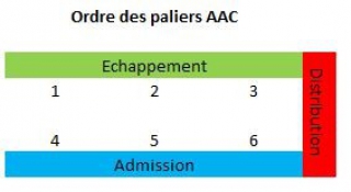

Quelqu'un peut me rappeler si l'ordre des AAC correspond bien au schéma svp?

Non c'est comme tu veux là, tant que tu ne les changes pas de place ! :geek:

Le problème est que je ne me rappelle plus dans quel sens c'était côté admission
4-5-6 ou 6-5-4..
street996
Messages : 548
Localisation : Neubois 67220
Re: Mise à jour du T3 Sprint
Message par street996 »
Je mense que tu as raison par analogie au dessin page 8 http://www.triumph-t3-passion.info/Manu ... re_03a.pdf" onclick="window.open(this.href);return false;
