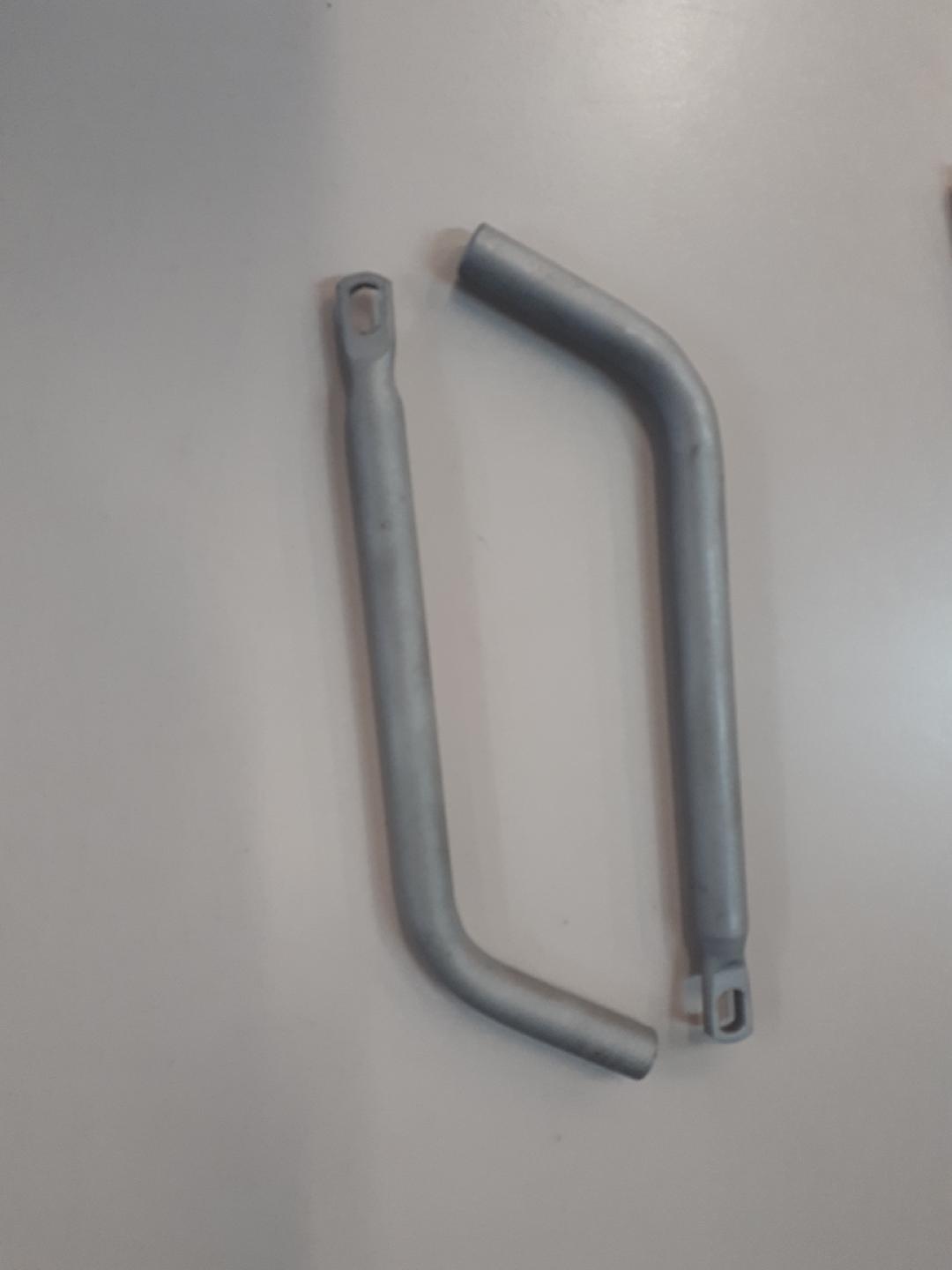

Des news du speed !
Démontage de quelques pièces pour allez se faire sabler et peindre au four, j'ai trouvé une rampe a pas chère du coup je remonte celle ci, faut juste que je regarde si j'ai les bon gicleurs dessus car je suis en 140,145,140 et celle qui était dessus j'ai juste démonté la cuve du milieu et il y a un 132, mais comme elle tournait comme une patate, avec un KN et pas le pot d’origine faut trouver la config. les manchons d'admissions sont raide, la boite a air aussi.

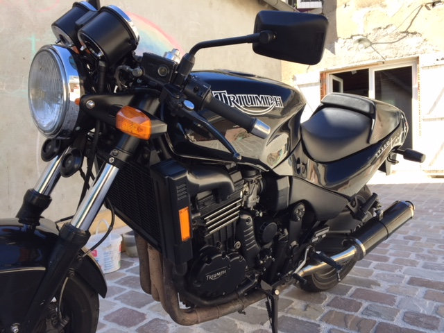

Salut la troupe,
Remontage progressif du speed, retour des pièces de l'époxy, nettoyage, remontage, changé le capteur d'allumage, le KN, les bougies et ce soir elle a craquée du premier coup !
j’espère ne pas trop avoir de galère avec la carburation en réglage
je vais rouler comme ça jusqu'a l'hiver prochain pour une au phase de restauration ...
A bientôt

Salut la troupe
Petite News du speed, il tourne ! enfin, j'ai pu tester juste un réglage de richesse a peaufiner
petit soucis de régulateur sur la fin, donc alternateur d'occase, je vais pouvoir allez au festival Café racer avec demain :cheers2:

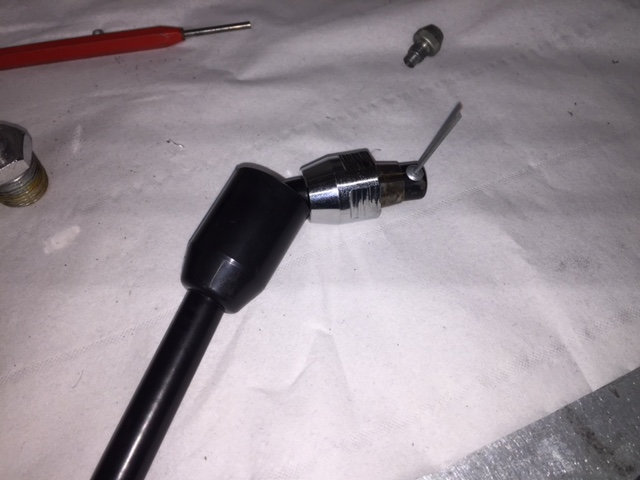

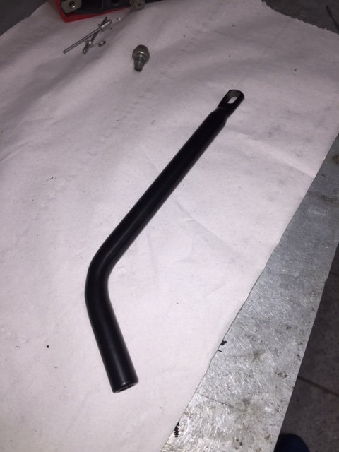

je vous fait partager le réfection d'un rétroviseur !
sablage
retour de l'epoxy
remontage
usinage du bouchon noir
voila
