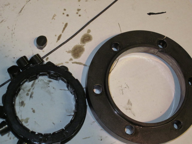

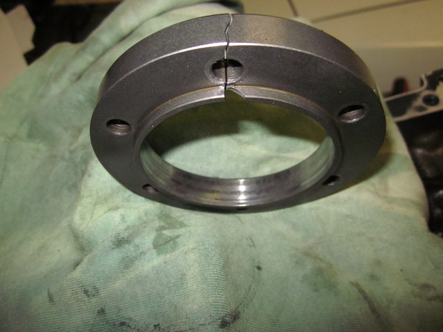

c cassé chef
le ressort est cassé net, même pas distendu ?!
