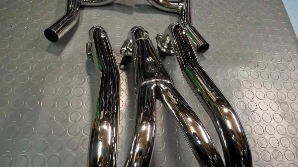

je viens de récupérer mes collecteurs d’échappements du polissage, je suis très satisfait du résultat.

Oui joli, mais ne serait ce pas plutôt un chromage?

ca y ressemble , mais c'est bien du polissage

Bravo, j en ai fait à une époque avec un touret et differentes grosses feutrines et pates en rapport .kangourou a écrit :ca y ressemble , mais c'est bien du polissage
Parfois même la lime pour affiner les défauts d une pièce trop marquée et ponçage avant de prendre mes feutrines , c est vraiment beaucoup de boulot.

Beau boulot en effet mais un doute à l'usage.... j'avais poli il fut un temps le collecteur du Speed ... mais il s'est vite terni et la fois d'apres, j'ai remis en noir.. faut dire que le collecteur n'est pas d'une grande qualité et, de plus , le tube central est très exposé aux projections..... en plus, si tu roules 'tous temps' .......

je ne l'ai pas fait moi meme, je ne suis pas equipe et c'est trop de boulot pour un resultat beaucoup moins bien.
ils vont certainement jaunir, mais avec un entretien regulier, ca ne bougera pas.
Deja, il ne rouillerons pas puisqu'ils sont en inox.
Ce ne sera pas ma moto de tous les jours, donc plus facile a tenir propre.

Exact, ce sont les micro rayures d'un polissage grossier qui altèrent le métal !
Et celui-ci est tres reussi !
Un pti coup de belgom de temps en temps à la ouate et ça devrait tenir un moment !
Vraiment superbe, j'ai hâte de voir le résultat kangourou !

Magnifique ce collecteur.
C'est cher ?
C'est cher ?

160, pour ce résultat, c'est pas cher.

C'est la première fois que je vois un collecteur qui brille plus que celui du. Patron
Du super boulot

chacun son metier, il y a 40 ans de polissage derrière ça. Il a fait pas mal de boulot pour Devil.
C'est lui aussi qui m'a sauvé le fourreau de fourche de mon XR des grosses rayures.
15 € au lieu de 170 pour un neuf.
