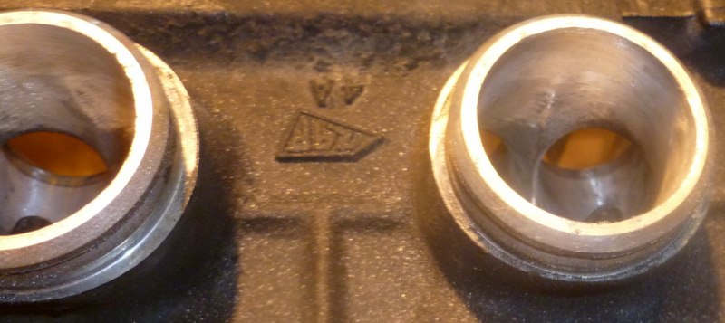

Et bien, même si c'est pour le fun, je le fais quand même, na !Blackdam a écrit :Mais bon, ce que fait Speedayto est tres bien: enlever les grossièretés de fonderies, parfaire les raccords...
Même si j'ai trouvé quand même un plus quand j'avais fait la manip' sur mon 900.
Et j'en chie... mon dieu que j'en chie.chouchou a écrit :Récemment je me suis farci la culasse de la CB125K5 de madame pour le "fun".
... j'en ai chié car les conduits sont tout petits.
La culasse du 900, c'était du vrai bonheur à coté.
J'ai l'impression qu'ils ont rajouté 4 tonnes d'alu sur la fonderie des 1200.

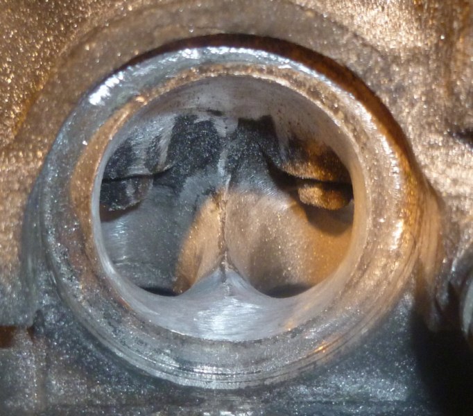

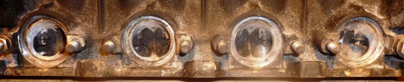

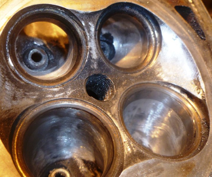

Alors cet AM, j'ai limé/meulé/poncé les conduits exhaust pour bien les arrondir.
J'ai continué un peu les conduits d'inlet.
Et une bonne partie de l'AM sur les conduits coté soupapes.
J'ai quasiment un verre de limaille/poussière d'alu et il m'en reste encore plein à retirer, car le ponçage n'est pas fini, loin de la.
Et après, il y'a le polissage...
Quand je vous dis que j'en chie ma race.
Mais je n'ai plus le choix maintenant => je vais terminer

Courage Luc !! Elle va briller mieux qu'à son premier jour et plaisir suprême, tu pourras te voir dedans !
Re: Dayto 1200 - BB4 - Modifications Phase II
je ne sais pas si ça sert à grand chose, mais c'est BEAU!!!
et la crasse doit glisser dessus quand même, ça doit rester plus propre non?
en tout cas BRAVO LUC
je suis admiratif!
je suis admiratif!

Rien que de virer la crasse sur tes cols de soupapes (ca doit bien perturber le flux) et nettoyer les chambres de combustion, tu devrais sentir la différence!
Ensuite, les résultats du flowbench de Blackdam portaient sur un Chevy (moteur de Chevrolet?) et ne sont pas transposables tel quels à nos T3 (régimes très différents, diamètres et formes des conduits, etc...). Ca donne sans doute un ordre d'idée, mais impossible d'estimer précisément...
