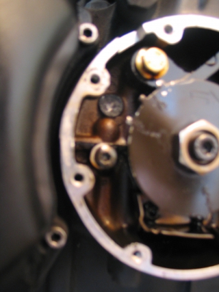

J'ai compris ton explication mais avant j'ai 2 soucis :
:arrow: en remettant mon capteur d'allumage, le repère T s'est un peu décalé...mal tenu au serrage :oops: je peux le ramener en arrière ?
:arrow: Image

Bon j'ai reposé le capteur d'allumage et le doigt d'allumeur..
Heureusement que le capteur ne se règle pas en hauteur car là ça aurait été le drâme..
Le réglage de l'entrefer capteur d'allumage-doigt d'allumeur s'avère plutôt compliqué..
- ça aimante la cale..
- je n'ai plus qu'un point de fixation..
Je l'ai réglé avec le picot (celui dessus le T avec un repère F) aligné au capteur d'allumage.. le 0.07 passe.. mais pas le 0.08mm
J'ai ré-aligné en suite le repère T au capteur..
Un peu imprécis côté allumage.. ça m'a l'air plus élaboré sur d'autres mécaniques :mefiant:
Re: Mise à jour du T3 Sprint
tu peux refaire une photo sur le capteur parce que là je ne le vois pas ;)
