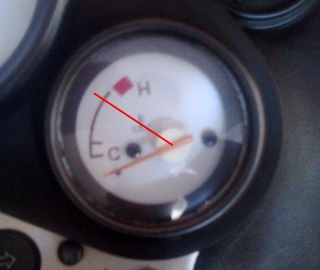

Hier a eu lieu une sortie Motards à Cilaos (pour les connaisseurs, des centaines de virolos en tous genres en 40 bornes)..
Au début, ne voulant me laisser porter par l'adrénaline.. je suis +- le rythme du groupe..
Mais le meneur roulait d'une extrême lenteur, j'entendais des motards "Punaise, 105°C, ça va pas là
Et la Sprint aussi se sentait mal à l'aise, l'aiguille T° grimpait beaucoup
de plus il faisait beau, gros soleil.
Ouf enfin cet Escargot décide de faire un arrêt en légère côte. Je m'attendais à ce que mon ventilo se déclenche mais non
Le temps de discuter 2 min., je me retourne et
Du LDR qui pisse côté béquille moto, j'enlève la selle, le LDR a monté de niveau dans le vase d'expansion et s'est échappé par le bouchon de remplissage..
J'attends que ça se refroidit bien.. démarrage et G
ZZ !!
Une bonne baston avec une Varadero 1000 (punaise de couple dans le bas), je lui colle aux basques tout le reste de la route. Je pouvais le passer mais j'aurais été au dessus de mes pompes pour garder l'avance.. préférant donc garder de la marge ne connaissant pas correctement cette route avec ces multiples virolos aveugles & étroits.
Arriver au sommet, la T° est bonne et plus de fuite
Plus tard, on part vers un autre lieu de rassemblement. 3.5km d'embouteillages, les moteurs chauffent, l'aiguille T° de la Sprint grimpe de manière de + en + inquiétante..arrivé, bizarre le ventilo ne s'est pas déclenché
, le niveau dans la vase d'expansion a monté mais plus de fuite. Ce matin contrôle le niveau me parait bon : mini(mon niveau de référence en cas d'appoint).
Je sais que le ventilo se déclenche tardivement, dans ce cas, je m'arrête (dans les gros embouteillages au soleil)
De+ je ne comprends pas pourquoi le niveau s'est retrouvé aussi haut dans le vase

Non il s'est échappé lorsque tu as mis la moto sur la béquille, un classique !
J'ai monté un radiat' d'huile chic et là, plus moyen de monter en température sous les 25 °C !! Tu devrais penser à cette option pour chez toi et aussi, rebrancher le radiateur ! Sinon un fusible raide !?

Tant que tu roulais à une bonne allure ton radiateur suffisait au refroidissement. En ville et en plein caniard, à mon avis ton ventilo ne se met plus en route.
Pour vérifier ton ventilo, tu shuntes les 2 bornes de ton calorstat à gauche de ton radiateur. Ton ventilo doit se mettre en marche. S'il tourne, vérifies si ton calorstat ne déconne pas. Tu laisses tourner ta moto sur la béquille en accélérant de temps à autre pour faire grimper la température. Il faut que ton radiateur s'enclenche peu avant que l'aiguille arrive au rouge. S'il ne s'enclenche pas et que ça commence à bouillonner dans ton vase, c'est que ton calorstat est HS. A changer au plus vite.

Normalement ton ventilo doit déclencher à 99°
Pour le contrôler : http://www.triumph-t3-passion.info/Manu ... re_16c.pdf" onclick="window.open(this.href);return false; mais faut purger le LDR

Merci pour vos réponses
Déjà 1er point Hugo a trouvé la panne : le fusible n°4 (15 A) a fondu.
Par mesure de sécurité comme indique le manuel (merci Street996), j'ai vérifié le fusible principale
Normal qu'il arrive qu'un fusible fonde ou c'est obligatoirement signe d'une anomalie ?
J'ai prévu de lui faire une purge.

Vérifie aussi que ton ventilo tourne à la main avant de le brancher, faudrait pas qu'il y ait des merdes qui le coincent.
Peut-être qu'une vidange avec un bon nettoyage serai mieux qu'une simple purge?
Pour donner une idée (peut-être deja dit? désolé), sur mon Sprint le ventilo se déclanche lorque l'aiguille est pile entre le début de la zone rouge et le deuxieme trait de Cold, et ne monte jamais plus haut même à l'arrêt en plein cagnard! Et pas de fuite non plus.
Arsouille, traine bite ou manif, le bute du refroidissement liquide est justement une régularité de la température, sinon autant virer l'eau et souffler sur le moulin.

Oui par "purge", je pensais nettoyage complet.. pour les test, faudrait que j'achète un thermo..
J'ai shunté, le ventilo tourne.. à priori bien..
Ah ? Ce n'est pas mon cas, dans les rares cas où ça se déclenche (j'évite d'en arriver là"), je dirais que l'aiguille se trouverait un léger cran plus haut que ce que tu mentionnes.olive38 a écrit : Sur mon Sprint le ventilo se déclenche lorsque l'aiguille est pile entre le début de la zone rouge et le deuxieme trait de Cold, et ne monte jamais plus haut même à l'arrêt en plein cagnard! Et pas de fuite non plus.

Pour savoir si ton thermostat fonctionne il suffit de voir si ton radiateur est chaud à l'entrée et légèrement tiède à la sortie.Ton thermostat doit s'ouvrir entre 85 et 90°C
sinon un nettoyage peut lui faire du bien "cristaux de soude lessive saint marc" à l'ancienne ,il n'y a que ça qui fonctionne bien
rien a voir avec le T3 mais j'ai effectué la manip sur ma vieille merco la semaine dernière,je te dis pas la merdasse que j'ai récupéré,pourtant mon liquide n'avait que 4 ans..
Fond du vase
durite sous la vase
depuis elle chauffe beaucoup moins vite et ne dépasse plus les 83°C
pour ceussesquecela intéresse il faut 1 cuillère à soupe de cristaux de soude pour 1,5 litres de liquide
