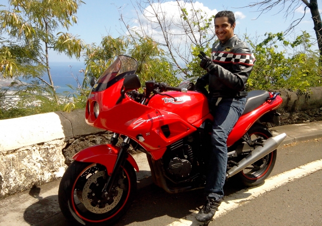

Tadaa :D la Belle vient de passer ses 80 000 bornes :olla: .
Un peu plus de 2 ans et 25 000 km avec :) , et toujours du bonheur.
:cheers1: Mes remerciements au Forum pour les conseils, la superbe ambiance & ceux avec qui j'ai pris contact :cheers1: .
80 000, c'est aussi le passage à la grosse révision à faire cette année :langue1:
:arrow: MOTEUR
Remplacement chaîne distribution, jeux aux soupapes, bougies, vidange huile et LDR, changement joint de pompe LDR
:arrow: ADMISSION
Nettoyage filtre à air - synchro (jamais fait depuis l'achat)
:arrow: PARTIE CYCLE - FREINS
Vidange fourche - réglage amortisseur arrière - nettoyage étriers(sans sortir les pistons :oops: )
:arrow: DIVERS
Déco - pose du lèche-roue Ar récupéré sur 1 Trophy (perçage bras oscillant..) - solutionner les filetages défectueux de la fixation réservoir au cadre - robinet d'essence & durites à revoir -vérifier la disposition des câbles dans la TDF.
:arrow: BONUS (si courage..)
Couplage des phares - raccourcir 1 clignos - scier boite à air en 2 - peinture fourreaux/supports rétros/poignets passager
