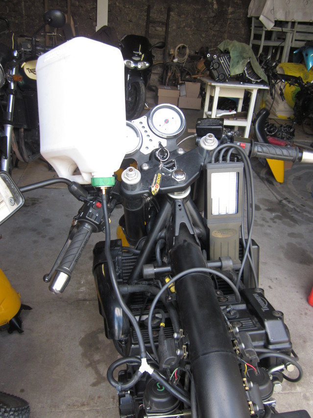

Il faut que je me fasse un raccordement pour mettre le réservoir en nourrice à l'extérieur et voir en dessous, mais je ne pense pas qu'il y ait un truc qui coince

un bidon de mélange deux temps (le plastique est prévu pour) un trou ds le bouchon, un raccord laiton plus deux rondelles (bricomarché) (une de chaque coté du bouchon) un joint torique pour l'étanchéité, un bout de durite, un T, et l'affaire est ds le sac.
faut juste rajouter un dispositif de maintien

J'ai bien fait de venir
Merci les mecs, j'ai plus acheter qu'à acheter un filtre neuf.
Si KN:
Niveau carburation je suis semble-t-il en config d'origine, j'ai cru lire qu'il fallait modifier la richesse? en plus?
Quand j'ai démonté (je ne sais pas si ça avait été réglé correctement) j'étais à 2,25 sur 1 et 3 et 2,5 sur le cyl 2
Si KN:
